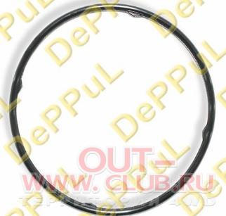

Артикул
Mitsubishi 2920A096 155 ₽ Кольцо уплотнительное (крышки). Это оно?
Старый 19.08.2021, 20:14   #619
Евгений1970
Сообщений: 66
По умолчанию Re: Замена масла в CVT
Артикул
Очень похоже
Евгений1970 вне форума   Вверх Ответить с цитированием
Старый 20.08.2021, 05:38   #620
Артикул
Это для вариатора JF011E
