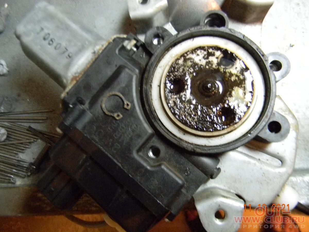

Вскрыл крышку,удалил стопорное кольцо,отмачиваю ржавчину.Не понимаю как снять металлическую пластину.Мешает только ржавчина или что-то надо ещё сделать?
