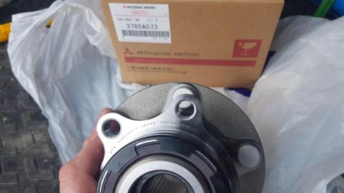

Сообщение от Edson Посмотреть сообщение
Правый замененый 250721
Подшипник из будущего?
Старый 07.07.2021, 13:58   #722
Edson
Имя: Эдуард
Сообщений: 190
По умолчанию Re: подшипник ступицы заднего колеса Outlander 2013-2014-2015
привык уже писать 21)
в 20м поменял
