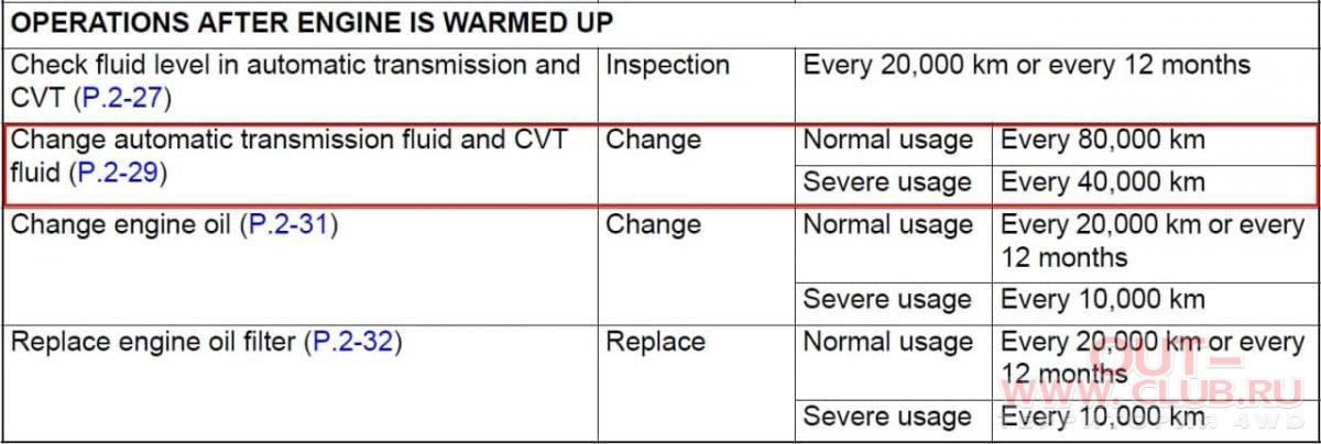

@papsi, ну, 15-то Вы уж борщанули. Откуда такие цифры? Или Вы на своей волне и атмосфере? Наименование темы «Замена масла в CVT»
Вот и регламенты из сервис-мануала, выделено красненьким про CVT:
Смотрите уважаемый Сергей. Слово Severe в англицком языке обозначает не просто тяжелые, а экстремально тяжёлые условия. К таковым наверное можно отнести эксплуатацию в условиях заполярья или крайнего севера, то есть там где 8 месяцев температура ниже -15 и менее.
Никак не отношу(это моё убеждение) Петербург и Москву и регионы средней полосы России к таким условиям. А местные адепты тяжелых условий как раз из этих регионов. Пробки? Тоже не считаю фактором тяжёлых условий. К тому же не все проживают в Москве и Питере, где с этим реально проблема. А где-то в городах поменьше их может вовсе не быть.
Тогда любой обгон можно считать фактором тяжёлых условий. Может вообще машину с вариатором на руках переносить?
А если серьёзно, то не совсем понятны Ваши резоны, убеждения, религия о не_целесообразности поддержания исправности, а то и жизни трансмиссии, CVT, а главное, попытки перевербовки местных адептов!
Я не пытаюсь спорить с тем что написано в регламенте. Я сделаю всё как положено, но без учёта так называемых тяжелых условий, то есть через 80к сменю масло или на 5 год эксплуатации, если не проеду эти 80к.
