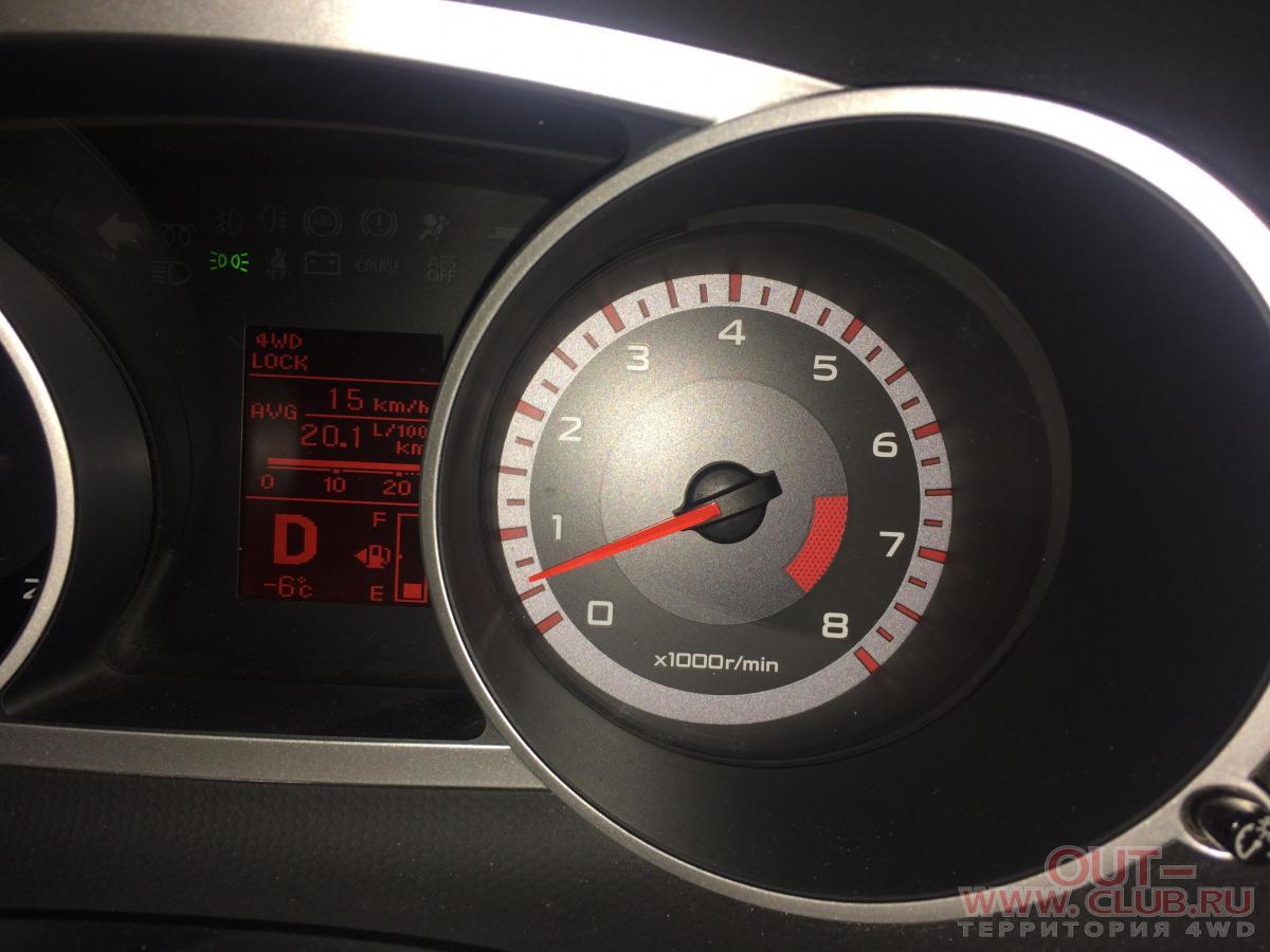

На неделе сфоткаю тахометр.

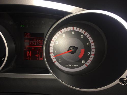

По умолчанию Re: Вибрация после мойки дросселя
Добавлено через 29 секунд

Все-таки похоже 600 должно быть и поднимать обороты смысла нет
Буду наблюдать дальше, может вылезет где более явно
2antibiotik343: Не знаю как он смотрел. Дело в том, что по двигателю вибрация вообще не чувствуется - кладу руку на двигатель и вообще никак, на уровне чувствительности. Что-то у меня субьективное чувство, что вибрация на кузов может передаваться через задние крепления глушителя. Но опять же по кузову я особо ничего не чувствую. Ладно, буду наблюдать
