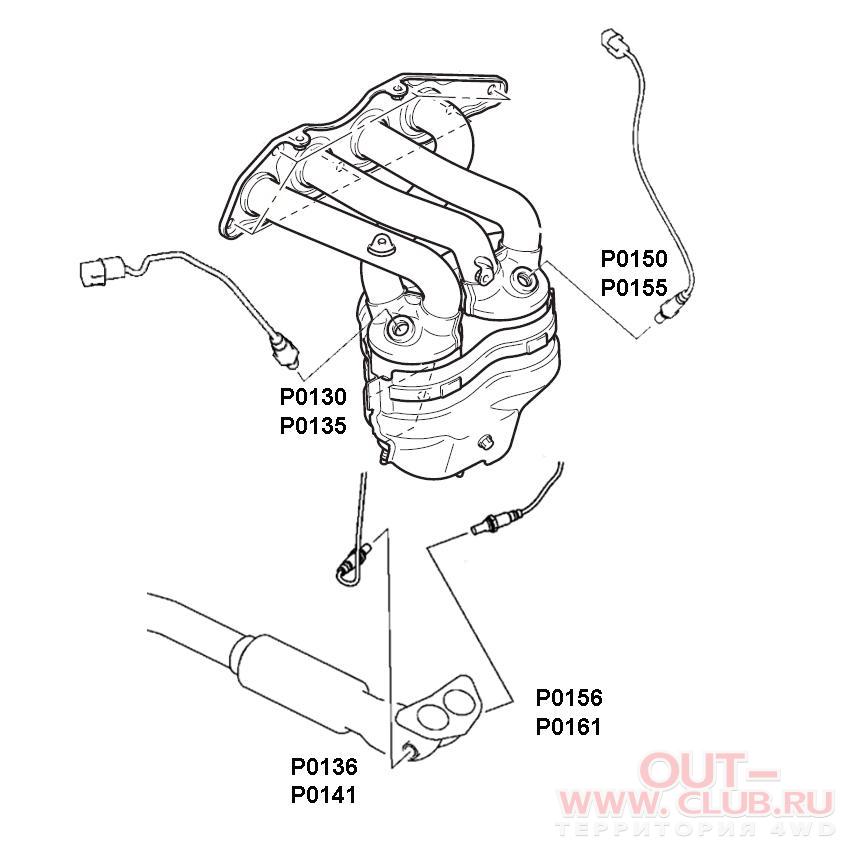

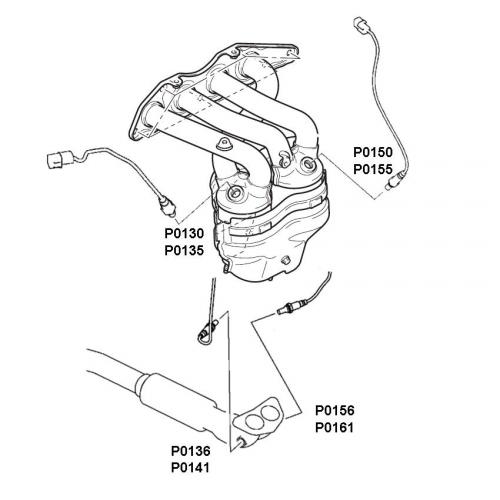

Всем доброго дня, была ошибка P0141, поставил китайский лямбда зонд, цена 16$. фишка на проводах и резьба подходит идеально, ошибка ушла. Может кому поможет, покупал на Али, посылка шла около месяца :https://aliexpress.ru/item/32902744210.html

Китайские ЛЗ, как показала практика, вели себя некорректно (пропадала тяга на пятой передаче, глючили почему то в сырую погоду - ошибка иногда выскакивала). В остальном, правда, работали.
Заказывал после на ARUMO.RU, Новосибирск. Работают идеально, оригинал (по всем видимым маркировкам, внешнему виду и тп). Ценник гуманный. Мой MN137490 вышел в 1800р. с копейками.
