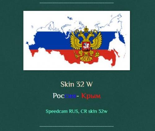

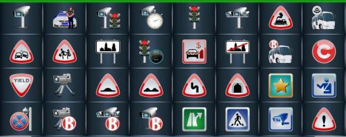

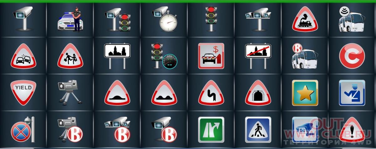

По умолчанию OSC - iGO
Speedcam.txt от OSC теперь для Европы и другие страны
Страны
AND - Андорра
AUT - Австрия
BEL - Бельгия
BGR - Болгария
BIH - Босня
и Герцеговина
BLR - Беларусь
CHE - Швейцария
CYP - Кипр
CZE - Чехия
DEU - Германия
DNK - Дания
ESP - Испания
EST - Эстония
FRA - Франция
HRV - Хорватия
HUN - Венгрия
ISR - Израиль
KAZ - Казахстан
ITA - Италия
LTU - Литва
LUX - Люксембург
LVA - Латвия
MDA - Молдавия
NLD - Нидерланды
NOR - Норвегия
POL - Польша
PRT - Португалия
ROM - Румыния
RUS - Россия
SRB - Сербия
SVK - Словакия
SVN - Словения
UKR, CR - Украина, Крым

Всем привет. Не большая реконструкция кодировки VB
(46 Bus Lane in the back) - место для "Пожарное депо" - замена на "Камера на полосе общественного транспорта (в спину)"
(53 Tunnel) - вернулся на прежнее место
Speedcam.txt в соответствии с изменениями

Всем привет. Не большие дополнения на блоге
Speedcam.txt Россия - Крым.
OSC сайт выдаёт при экспорте файл Крым с Украиной, что в итоге и есть на общей странице UKR, CR - Украина, Крым, что не совсем удобно для пользователей, в общим для тех кому нужно Россия с Крымом, вам сюда
