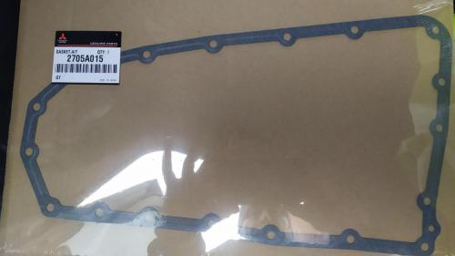

Здравствуйте вам. Имею вопрос для знатоков. Готовлюсь менять масло в вариаторе (стотыщмильонов денег нынче стоит, но деваться некуда - надо, сроки подходят) , решил поменять и купил прокладку поддона 2705A015, ибо замена уже 3-й раз. Родная прокладка металлическая (везде идет такая информация), а та, что купил - паронитовая (на вид, по крайней мере). Покурил форум - есть пара сообщений, что это покрытие такое. Теперь терзают смутные сомнения (с)... Стоит ли беспокоиться и искать именно металлическую прокладку?
Про металлическую ни чего не знаю. Себе Аут 2013 и сыну Аут 2017 менял масло и устанавливал прокладки типа паронитовые. Естественно они разные по поколениям как минимумом количеством отверстий.
Проблем с ними не было?

Сообщение от Барисыч Посмотреть сообщение
@Барисыч, А какие проблемы?при сборке очистить прилегающие детали от грязи и затянуть нужным моментом.

прокладка паронитовая у меня была.

@mac-mac, спасибо, успокоили. Оставляю.

@Барисыч,
Менял себе на такую. Можете смело ставить. Проблем не наблюдаю.
