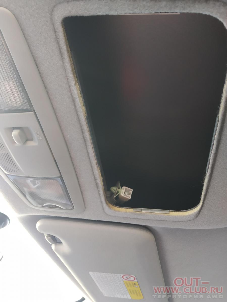

Здравствуйте, подскажите пожалуйста зачем нужен разъем в потолке, его видно если вытащить очечник?

@авиатехник, Датчик движения от штатной сигнализации.
