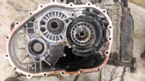

Привезли 100% контракт с япии клиенту
решили вскрыть проверить масло насос. прокладки и заменить фильтр

@p8p7i, а ты раскидал свою вторую коробку?
Да раскидывал, в этой теме есть выше сообщения с фото, так же планетарка выкрашиваться начала (зубья в труху, две коробки с подобными поломками).
https://out-club.ru/board/showpost.p...&postcount=109
https://out-club.ru/board/showpost.p...&postcount=110
