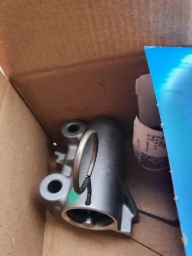

Принес натяжитель им показать, купленный из Экзиста, вынесли свой натяжитель и сказали подделка, оригинал темнее и выполнен гораздо аккуратнее... Сдал в экзист натяжитель невскрытый, запечатанный в упаковке, позвонили сказали забирайте, две недели уже прошло, Москва отказывается принимать обратно. Нормально торговать подделками(судя по всему) видимо.

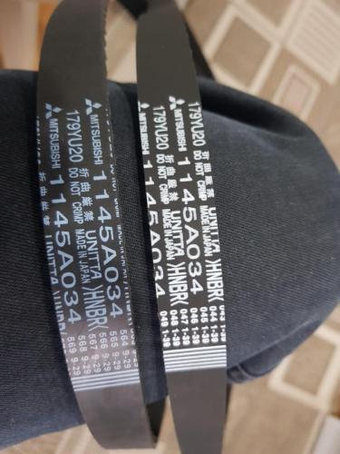

Привет всем!
Заказал ремень 1145A034, взвесил - 165 г. в. (Возникли сомнения после прочтения о подделках), 2019 год по маркировке, практически без запаха.
Нашёл ещё один, взвесил - 122 г., 2021 г.в. с миндальным запахом. На обеих упаковках этикетки нового типа, в норме(по описанию) с небольшим различием.
Надписи на ремнях отличаются цветом и качеством.
Может кто-нибудь определить по фото оригинал или нет? И критично ли 2 грамма в весе?

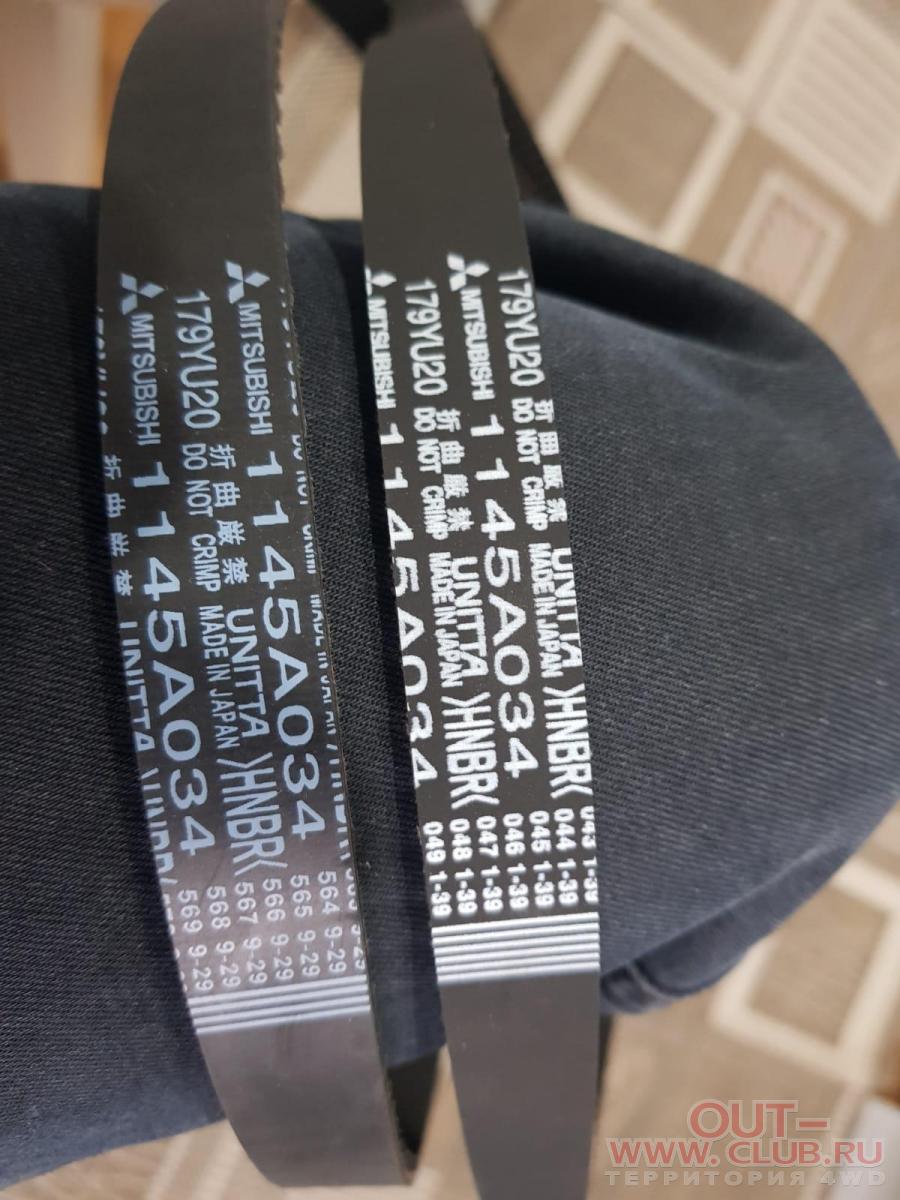

С белой надписью -122г.
С синеватой -165г.

Первый раз фото не загрузилось

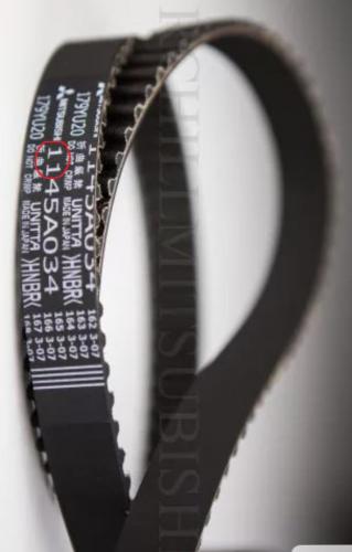

Еще что заметил друзья, в поисках отличия во всемирной паутине, это цифра "1" в номере кода на ремне отличается и на оригиналах и на подделке.
Наверное в каком то году другой шрифт стали печатать
Этот ремень 2013 г. в.
по сравнению с пред идущей фотографией выше

Сообщение от ABA Посмотреть сообщение
Привет всем!
Привет! я бы доверился этому - 122 г., 2021 г.в. с миндальным запахом. Сам на днях купил вроде как оригинал в проверенном месте Mitsu Strada у себя в городе(тут же купил натяжитель NTN хвалили, якобы тот же оригинал, но дешевле на 2к почти), с упаковкой вес 130 и запах миндаля присутствует. А вот ремень, купленный до этого в Экзисте 167гр сразу вернул обратно.

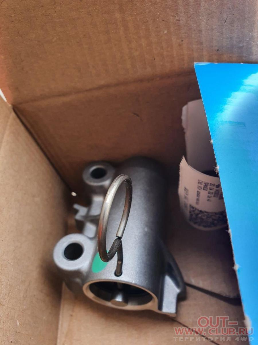

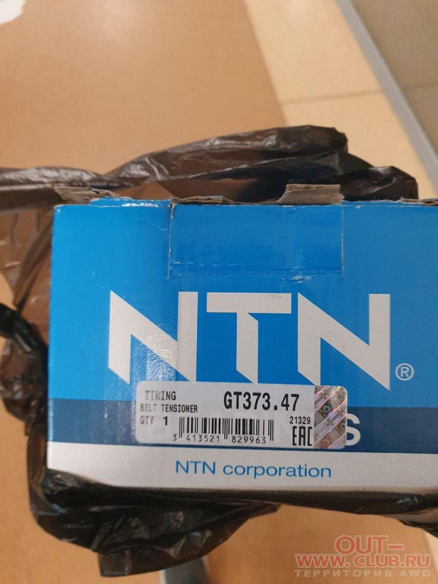

интересно как у других с ремнем, а то спецы говорят не должно быть послаблений ремня, у меня верхний ролик может пальцем прокручиваться иногда.
Натяжитель и все остальное взял в проверенном месте, фирма NTN, сделан внешне качественно.
