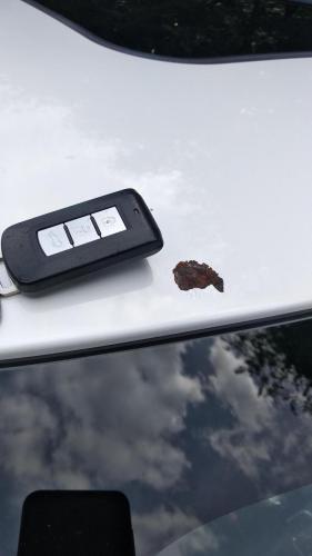

Всем здравсвуйте! Летом 2019 года купил аут 3, 2015 года выпуска. перед покупкой видел очаги коррозии (появились после сколов) над лобовым стеклом. После покупки эти очаги обработал (сперва гравером с насадкой абразивный круг для металла, пока не убрал видимых следов коррозии. Потом с оцинковывал с помощью цинкового корпуса батарейки, ортофосфорной кислоты и аккумулятора. Далее обычной кисточкой красил грунтовкой и так же кисточкой наносил краску. То что я сделал с расстояния не заметно, можно увидеть если только присмотревшись внимательно). Сегодня с утра заметил очаги коррозии именно в этом месте, ровно посередине (возможно не очень хорошо оцинковал или оставил каналы ржавчины). В других обработанных мною местах следов ржавчины нет. Именно на одном месте, фото прилагаю. Вопрос: уйдет ли ржавчина под лобовое стекло? Можно ли как нибудь победить ржавчину без снятия лобового стекла?

Может она, наоборот, оттуда ползёт?
Возможно и так, сегодня цинкарем обильно обработал. Снимать лобовое стекло боюсь, треснет. Правильнее конечно обработать и покрасить со снятием стекла.

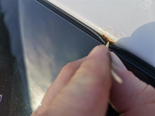

У меня коррозия начиналась от торца крыши у лобового стекла. Может причиной были мелкие сколы от камней. На сайте стрелка 11 увидел предложение "Антискол". Кто нибудь пробовал устанавливать?

Устранил цветение на крыши. Повезло-не пришлось срезать стекло, не успела ржавчина туда доползти. По деньгам со снятием люка вышло 18000.

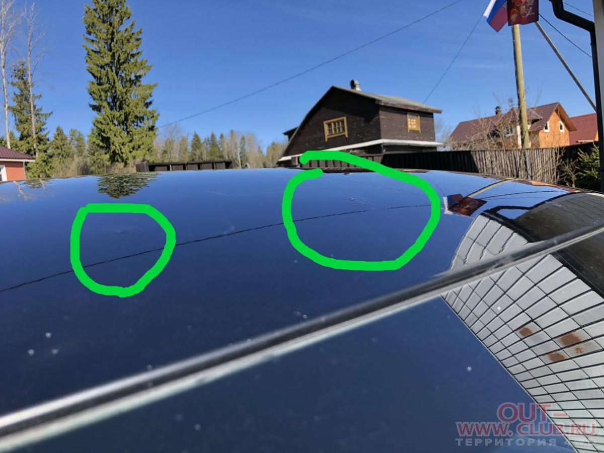

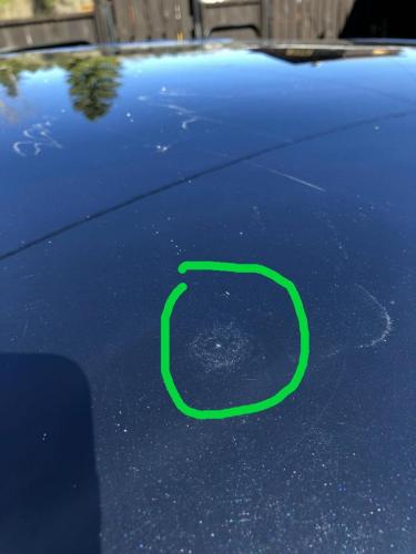

Сообщений: 301
По умолчанию Re: Outlander 2015 г.в., зацвела крыша
Помимо ржи над лобовым перед водителем, о которой писал ранее, в этом году нашёл ещё над правым задним пассажиром. В обоих местах сколы, похоже. В сервисе ещё пятно над водителем нашли. Машина 2017, правда, но это не принципиально, думаю. Разве что ещё обиднее)
