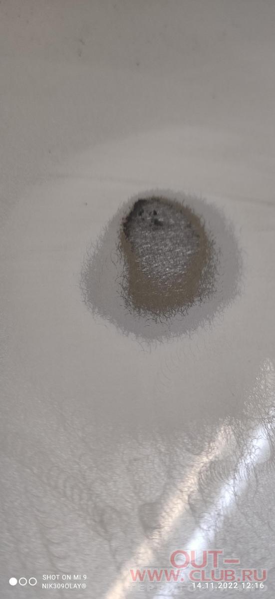

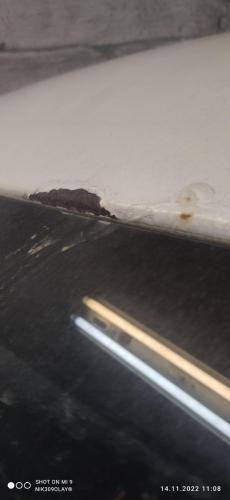

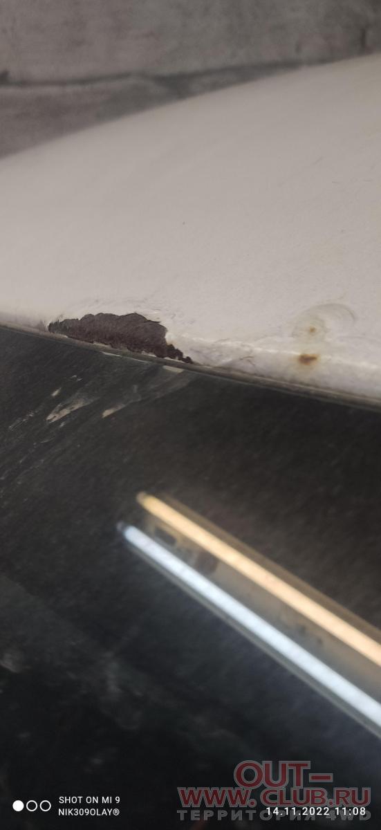

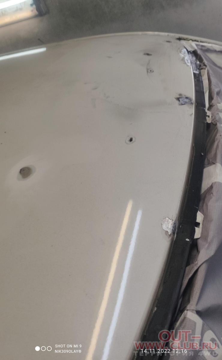

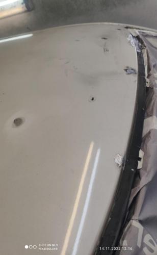

@yeger, Грунт нанесен на весь автомобиль. И на крышу в том числе. Просто основная задача грунта заключается в обеспечении адгезии ЛКП, а не от спасения от сколов и ржи. И место сборки тут совершенно не играет роли.
. Столкнулся с той же проблемой ( покраской) и где-то слышал что красят на железо, хотелиподелитбся информацией и фото.

@nik309olay, Красят на грунт. Только есть цинкосодержащий грунт, а есть обычный. Вот собственно все, что выше линии остекления, капот и багажник обработаны обычным грунтом. Экономия на спичках.
Блин, ну значит часть форумчан наивно полагает что капот, крыша и багажник покрашены.. а на самом деле - это грунт в цвет основной краски
Потому как у меня именно один слой покрытия по металлу. Или это, как сейчас модно, "3 в 1" : грунт, краска и антикор

@yeger, Я хрен знает. Может какие-то новые технологии окраса появились))) Обычно автоэмали не держатся на голом металле.
