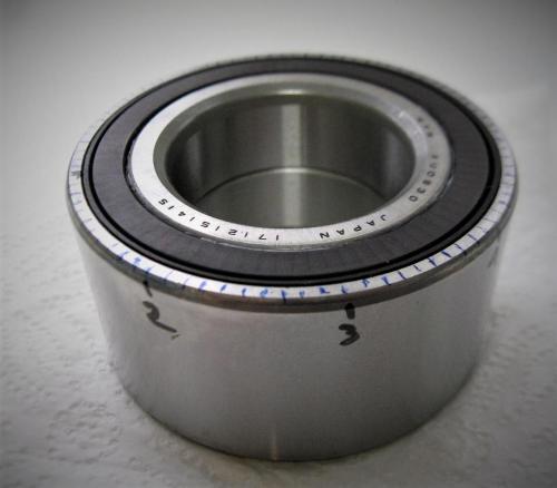

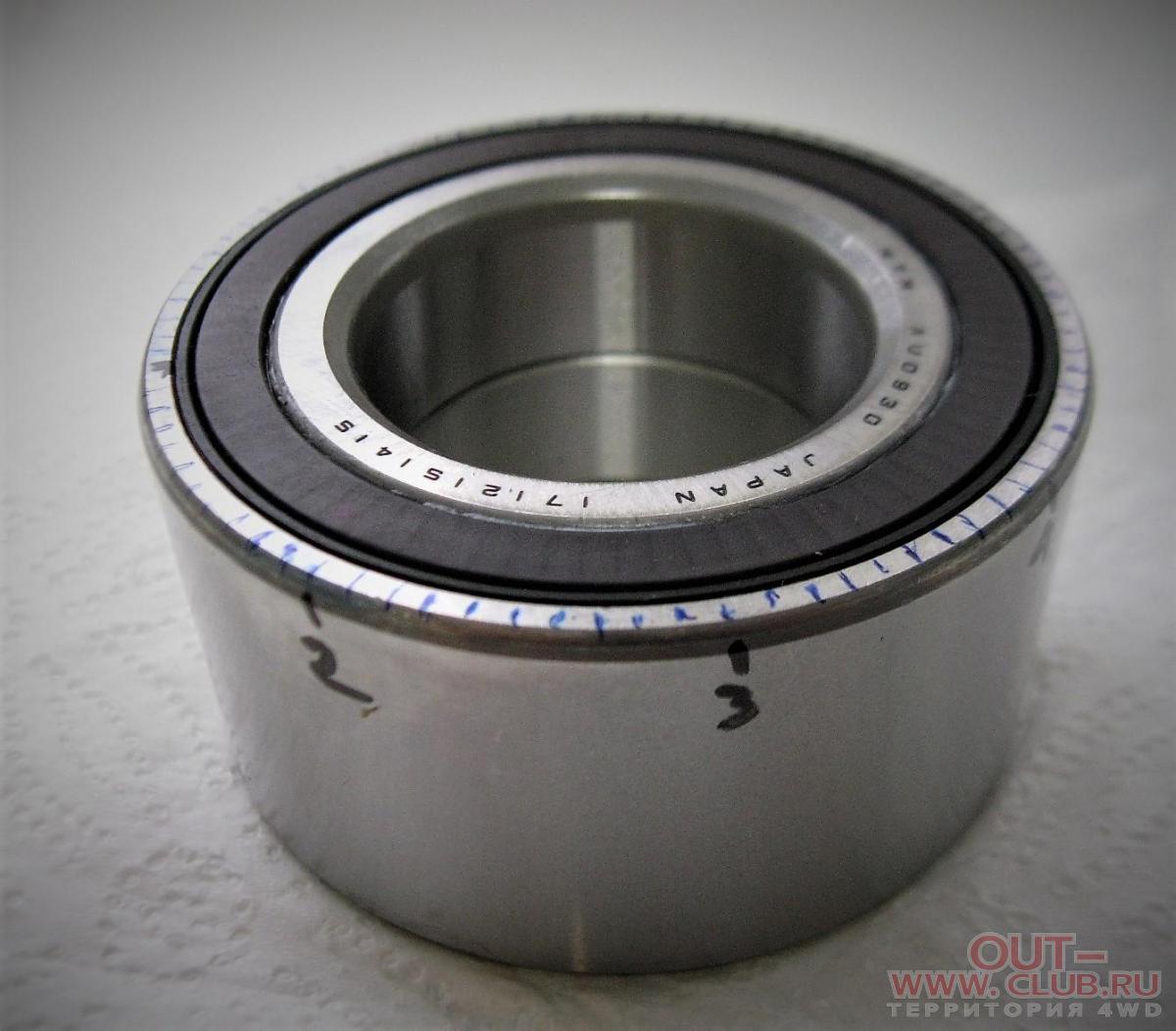

Как проверить там магнетизм?
я же специально фото с иголочкой выложил:
https://out-club.ru/board/showpost.p...&postcount=178
пальчиками очень хорошо чувствуется

Я фото видел, но не совсем понятно .
Надо проводить булавкой и в зоне магнита она прилипает? И надо там ставить метку.
Потом их считать?
Мне дали подшипник. Он там в коробке и в запаянном пакете.
Сказали - обменяем в течении 7 дней, если не будет вскрыт.
А через плёнку не проверишь...
Потом их считать?
абсолютно верно
магнититься будет и через пленку, если подтянуть и прижать,
а вот посчитать уже будет тяжело...

Упаковку вскрыл.
Долго я мучился нанося метки, ошибался, стирал и делал заново.
Иногда игла показывает на оба края одной пластины и выходят 2 метки. Ошибка.
Но, пока протирал ошибочные метки спиртом , стали проявляться сами пластинки.
И сосчитав их , убедился что всё ок. 85 шт.
Буду ставить.
Не хочу расстраивать, но магнитиков должно быть 86,
думаю, что просто ошибся, но лучше перепроверить.

Я считал наглядно по полоскам. Вроде 85.
Я так понимаю, широкие светлые - это магниты, а тёмные узкие полосы - это промежутки меж ними. Так?

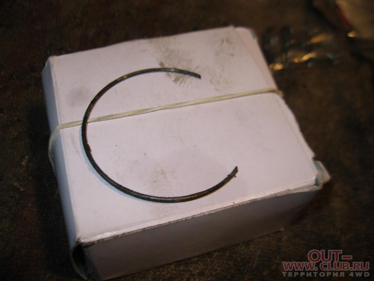

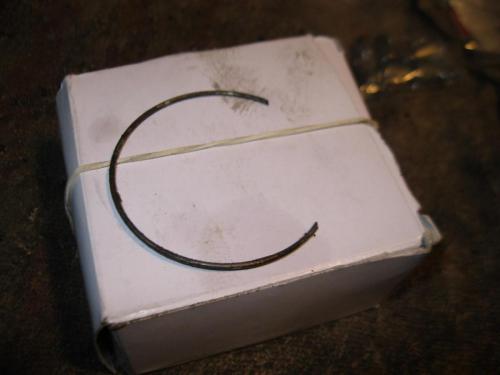

Когда её снял , наклонил , откуда то вывалилось колечко, диаметром 60 мм.:
Где оно могло стоять?

А у сальника внутри подшипника нет никаких пружинок?
Старый 23.01.2023, 23:06   #189
По умолчанию Re: Подшипник ступицы переднего колеса Outlander 2013-2014-2015-2016
@MishaL, Так это пружинка или стальное кольцо?если пружинка то она из сальника а если кольцо тогда хз…
Старый 23.01.2023, 23:47   #190
MishaL
Аватар для MishaL
Сообщений: 444
Похоже на пружинное колечко 60 мм , из проволоки диаметром около 1 мм.
Может стояло в сальнике?
Оно меньше чем плоское стопорное кольцо подшипника с 80 мм.
Старый 24.01.2023, 04:18   #191
@MishaL, С сальника 100%

Sergei_VRN
Сообщений: 1,354
В сомкнутом состоянии это пружинное кольцо из сальника подшипника. Устанавливается изнутри на каждый сальник.

А это колечко оказалось от заглушки литого диска. Я совсем забыл про это, лопух.
Оно как то незаметно слетело при снятии.
А снимал, что б стронуть ступичную гайку.
Загадка решена. Однако, вот почему у меня изначально вызвало сомнение ваше описание предмета
