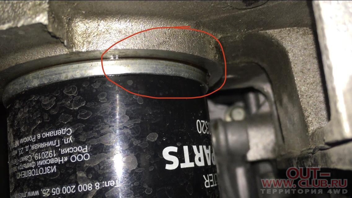

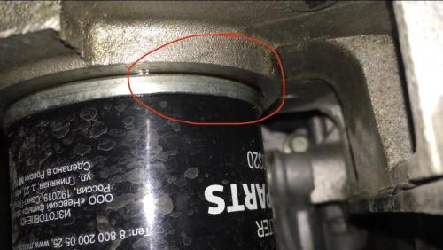

Здравствуйте! Прошу прощения за беспокойство. Какая-то ерунда. Несколько дней машина стояла без движения и на подстеленной бумаге под масляным фильтром чисто. Но видимо после поездок, из-за давления что ли, на защите и на самом фильтре есть подтёки. Уровень на щупе 2/3, может даже больше, т.к.в гараже машина чуть носом вверх. То есть уровень в пределах нормы. Фото кривые, но может у кого-то есть мысли в чем может быть проблема. Записался к официалам, машина пока на гарантии. Но понятно что за смену фильтра и масла деньги возьмут и сумма будет не маленькая. Плюс за снятие защиты

масляный фильтр должен быть всегда абсолютно сухой, или какое-то количество масла на нём допускается, в связи допустим с похолоданием и ещё какими-то факторами. Возможно потекло после холодов. Может потеплеет и течь прекратится ?

Сообщение от Арсений1987 Посмотреть сообщение
Может быть эти следы масла остались от предыдущей замены.

@Арсений1987,
Варианты:
- пропускает уплотнительная резинка
- завальцовка корпуса - брак
Попробуйте подтянуть фильтр (но без фанатизма!!!), возможно не закручен до конца. Защиту для этого снимать не нужно.
Если не подтягивается, то выкиньте его и поставьте новый. 100 гр потерянного масла не трагедия.

Как-то вышло подлезть к масляному фильтру. Вообщем он не до конца был затянут. Я рукой подтянул, вытер его насухо и буду наблюдать. Пока не поеду к официалам.

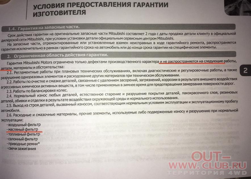

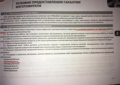

После того как подтянул рукой масляный фильтр и протёр, проехал около 40км. В месте соединения опять появилось масло. Завтра еду к официалам. Благодаря невскому фильтру, поставленному на ТО1 официалами попадалово тысяч на 7.
Если случай будет признан гарантийным,все расходники и работы за счёт ОД.И с/у защиты тоже.
