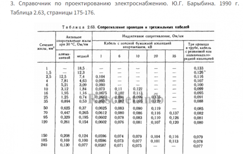

Сообщение от akrutsko Посмотреть сообщение
нет! не в равных, но напряжение, провода, или генератор тут не при чем
можно просветить - почему не в равных условиях работают АКБ?
Павел_Васильевич вне форума   Вверх Ответить с цитированием

Сообщение от Павел_Васильевич Посмотреть сообщение
длины проводов у нас небольшие, падение напряжения от генератора не должно быть большим.
Из за разницы в длине проводов. Чем длиннее провод, тем большие потери.
длина провода 25 мм2 или 35мм2 у нас в машине целые километры?
вот ниже удельное сопротивление проводов на километр, а не на метр

Итак, курс электротехники среднего вуза:
Удельное R=4.7Ом/км или 0.0047Ом/м для провода 1.5мм2
Падение напряжения при тока заряда 6А при проводе 2м от зарядника-> 2*0.0047*6=0.0564В
Закон Ома знаем или как?
Дефа меня просто убила наповал
Дефа делает прецизионные устройства, которые учитывают падение напряжения в 0.0564В (это 0.47% от 12В на батарее)
Подними напряжение заряда на 0.5В все компенсируешь и провода в том числе
У нас шина между АКБ 1.5 метра, в начале темы выкладывали данные, и чуть больше 1.5 мм2 сечение, дай бог памяти около 50 мм. Так что там падение порядка 0.011В. Ты полностью прав. У тебя правильная логика, у тебя правильная математика, у тебя правильная цепочка рассуждения.
