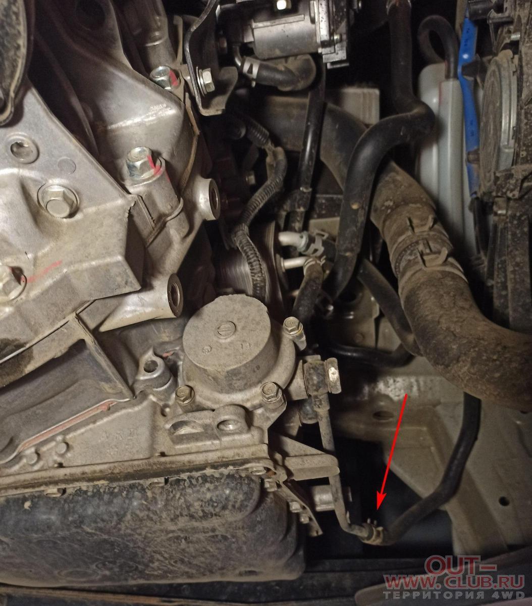

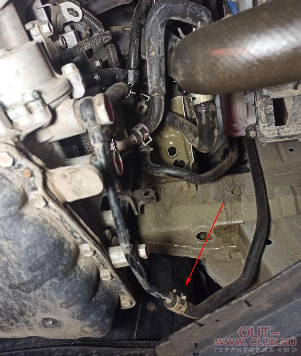

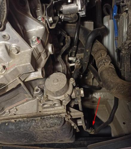

Добрый вечер.
Собрался менять масло в вариаторе как описано в постах
https://out-club.ru/board/showpost.p...&postcount=117
https://out-club.ru/board/showpost.p...&postcount=118
и
https://out-club.ru/board/showpost.p...&postcount=472
Но в этих обоих постах на фото идет параллельно две трубки. Когда у себя снял защиту, то увидел одну трубку (фото приложил). Стрелкой отметил хомут который надо снимать и отсоединять шланг, чтобы слить масло. Всё правильно?
После заведения двигателя нужно будет дождаться пока из резинового отсоединенного шланга пойдет чистое масло. А железную (алюминиевую) трубку надо глушить чем то во время этой операции?
Здравствуйте, снимали шланг с этой трубки??

Сообщение от riga Посмотреть сообщение
Трубок к радиатору должно быть две.
ИМХО, можно снять какую удобно и продуть масло воздухом.
