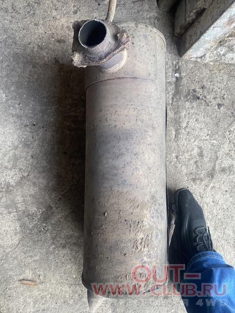

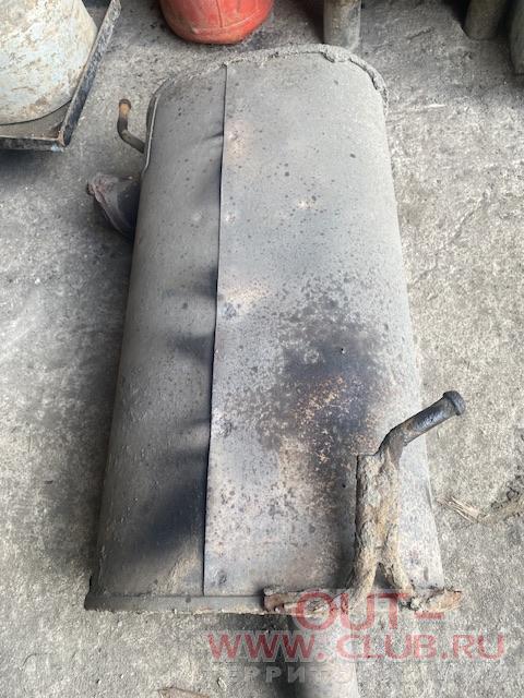

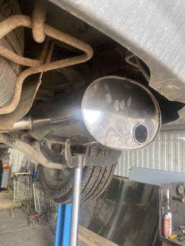

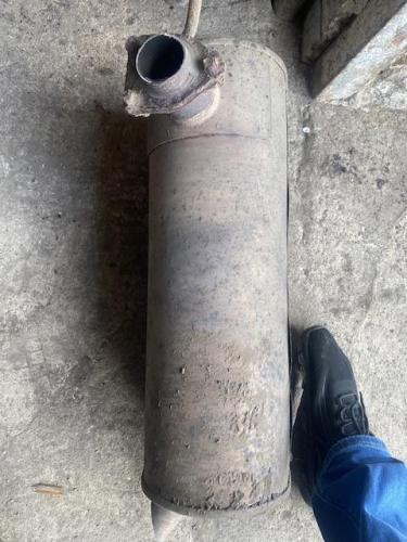

Ну вот и пришло время заменить глушитель как тут многие пишут что сгнил весь в дырках у меня такого нет на фото все видно,у меня сгнили или прогорели перегородки и появился противный звон и стало подсвистывать при наборе скорости,долго думал что купить в замен штатного в итоге поехал к ребятам которые изготавливают и устанавливают глушители,вся работа по замене глушителя заняла 40 минут.
Делал вот здесь.(не реклама)
