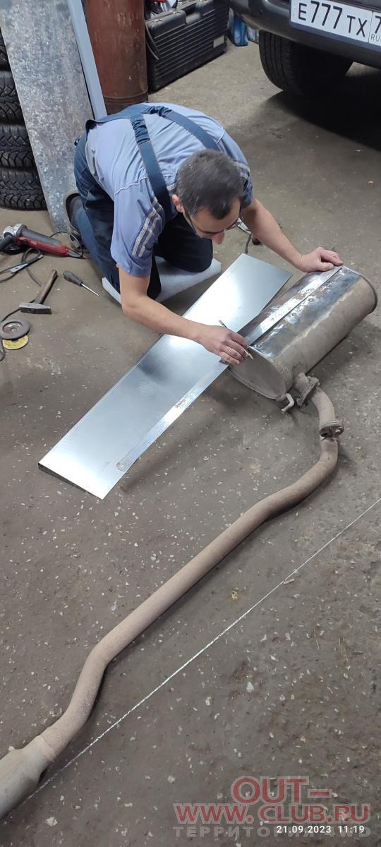

Старый 21.09.2023, 12:59   #264

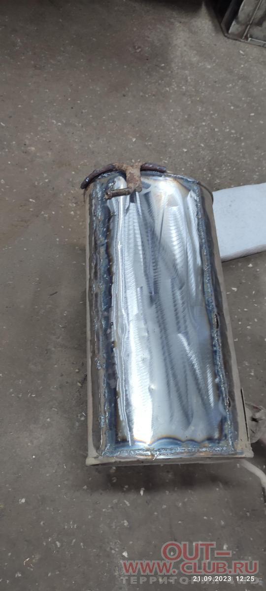

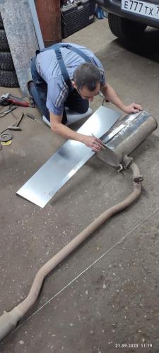

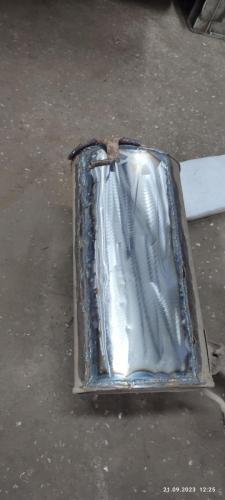

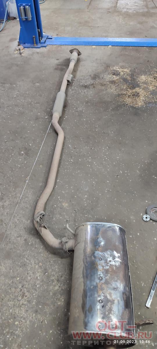

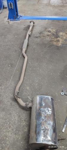

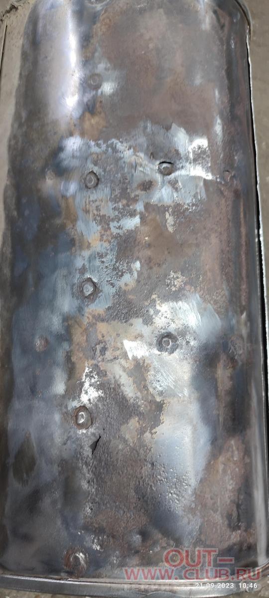

Plohish01
Аватар для Plohish01
Имя: Ефим
Сообщений: 1,285
По умолчанию Re: Выхлопная система Outlander 2012-2015 (Прогорела банка глушака)
Привет парни.
тоже меня посетила эта тема.
поехал проверить на станцию че так громко стала машина по утрам тарахтеть.
ну само собой подозрение было что последняя банка где то сечет.
факт на фото.
купили лист металла, приварили и термокраской покрасили в 3 слоя. посмотрим насколько хватит.
за новую банку (экзист показывает 51кило рублей) жаба задушит отдавать
по факту вышло 4 тыс работа и 780 р краска и лист металла

Старый 25.09.2023, 14:13   #265
Барисыч
Аватар для Барисыч
Сообщений: 1,777
@Plohish01, делал то же самое. Больше года уже езжу - тока все норм (тьфу 3 раза).
