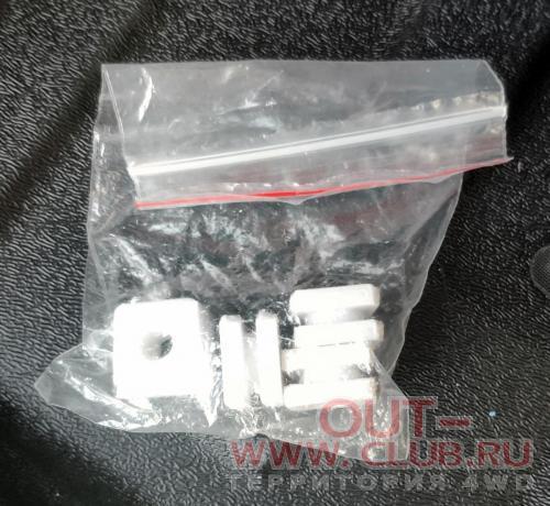

Теперь к самим закладным. Вот такими они предстали в сабле, приведу фото одного из них:
Мда, любые комментарии излишни
Далее процесс сводится к аккуратному извлечению старых закладных, оттиранию внутренностей сабли и, по необходимости, оттиранию металла двери. Заводские закладные заменяю на распечатанные на 3D-принтере из высокотемпературного прочного пластика.
Фото в пакетике:
Фото уже установленных в саблю:
Новая - в сабле, старая - рядом
Внимательно осмотрев поверхность старых закладных, видим наклеенную накладку-прокладку. Видимо, она идет как антивибрационная и уплотнительная. Поставлю-ка по фен-шую ее и на новые закладные, аккуратнейшим образом отклеив от старых (смотрите, чтобы на клейкий слой не набилась ржа и пыль со старых закладных при отклейке). Вот что получилось:
Вот так уже совсем хорошо
Приведу итоговое фото заводских закладных после года эксплуатации и полутора - после схода автомобиля с заводского конвейера.

Вы распечатали на 3D принтере пластиковые закладные- у вас чертежи остались? Или основные размеры?
lazas вне форума   Вверх Ответить с цитированием
Старый 20.10.2023, 09:25   #67
DMITRY_TCH
Аватар для DMITRY_TCH
Сообщений: 245
Сообщение от lazas Посмотреть сообщение
Да, есть чертежи закладных, давайте поделюсь

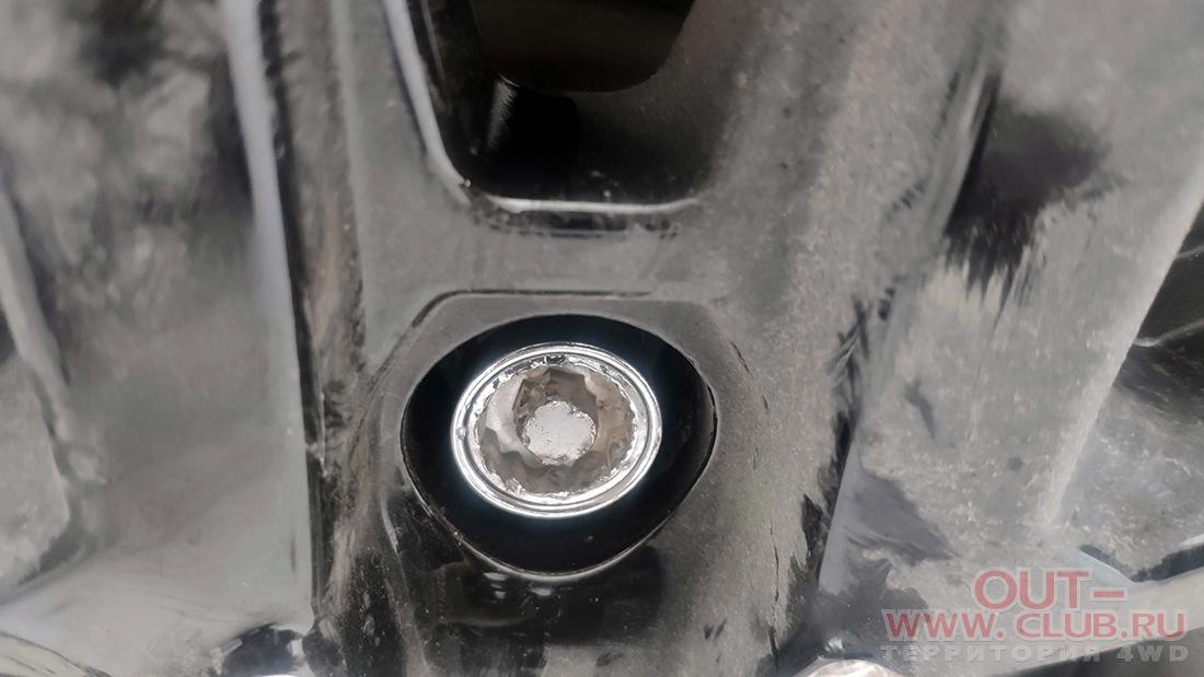

Итак, вся перчинка - в работниках. Умудрились сорвать шлицы с самой секретки, плюс попортить ключ секретки...
Вот так выглядит секретка после работничков, ее уработавших.
Как так? Отказались проводить шиномонтаж, сославшись на чрезмерную затяжку гаек на предыдущем монтаже. Я немного так прихринел (отцензурено), но противопоставить было нечего - стоял рядом и видел, что гайки откручивались с усилием. Сначала они использовали пневматику, затем перешли на ручной инструмент.
Взвесив все "за" и "против", взял из дома второй ключ от секретки, поехал на станцию шиномонтажа в "Шинсервис". Они и проводили предыдущие работы с колесами. Вообще, стараюсь ездить к ним по возможности, хоть и не близко.
По приезду объяснил причину визита - люди адекватные, вошли в положение, взяли без очереди.
Посмотрели на проведенный вандализм. Поругались на "умельцев". Хорошо, что второй ключ был в комплекте - им удалось все 3 исправных секретки вполне удачно открутить просто пневматическим инструментом, не применяя иных средств.
С сорванной секреткой обошлись жестче. Кувалдой ключ аккуратно насадили до упора на секретку и ручным ключом с удлинителем удалось сектретку отвернуть. Слава тебе... думал, что сварка неотвратима. Спасибо ребятам.
Остальной крепеж (простые гайки) открутили вполне нормально пневматикой.
Пошутили о гуманитарной помощи в виде "Доширака" в адрес предыдущих монтажеров.
После всего, секретки использованию уже не подлежат - "рабочие" только три. Буду или ездить без них, либо искать другой комплект.
Самое главное - по итогу я снова на автомобиле, а не лазаю в поте лица, ища, у кого в округе есть сварочный аппарат.
Рукожопов старайтесь избегать - даже при проведении простых работ сломают все нахрен.
