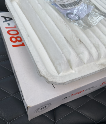

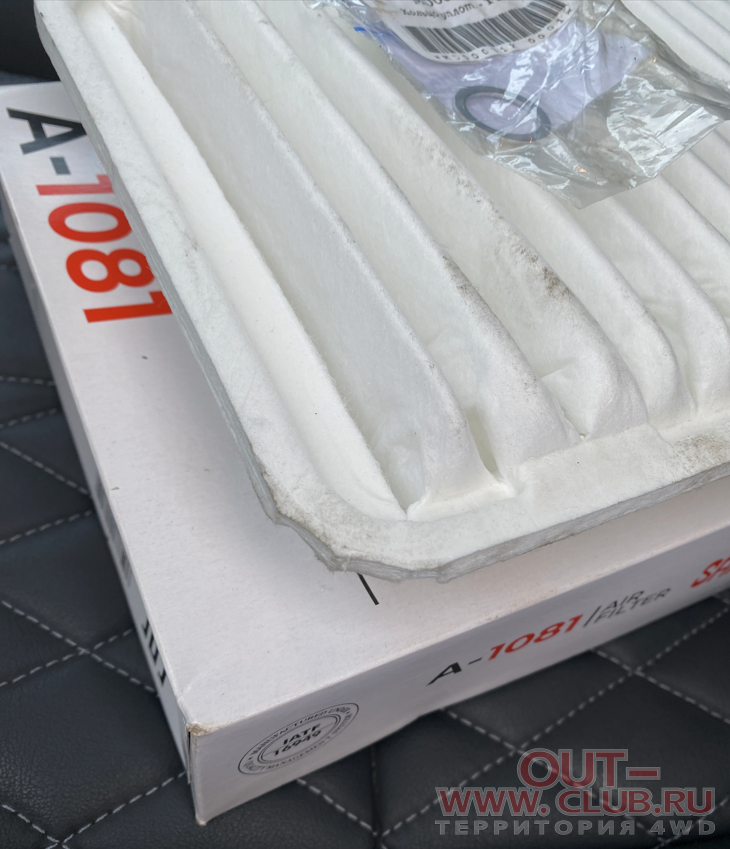

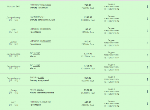

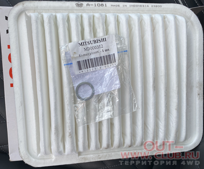

Друзья, приветствую! сделал ТО-0, АУТ 2,4, 4*4, на 3000 км, менял масла, фильтра.(во вложении список что было закуплено)
- по воздушному фильтру брал на пробу SAKURA A1081, он не подошел, мастер сначала решил подрезать край, после чего фильтр нормально влез, но держится в коробе не плотно, т.к. боковая часть уже чем у китайского фильтра с резиновой боковиной, приняли решение оставить старый , сказали их нужно раз в 30к менять.
- так же не подошла прокладка для масляного сливного болта двигателя (MD000312 ) оказалась намного больше чем на болту, так же оставили старую
- все остальное подошло.

PS c прокладкой пробки сливной, ошибся номером когда заказывал, нужно было MD050317 кажется брать.

Сообщение от ArchiKing Посмотреть сообщение
А салонный фильтр и трансмиссионное масло зачем менять на 3000 ?
Масло трансмиссионное пошло в раздатку и задний редуктор т.к. что там залито не вполне понятно, салонный фильтр в принципе нужно было менять под зиму, машина год стояла непойми где
