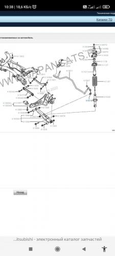

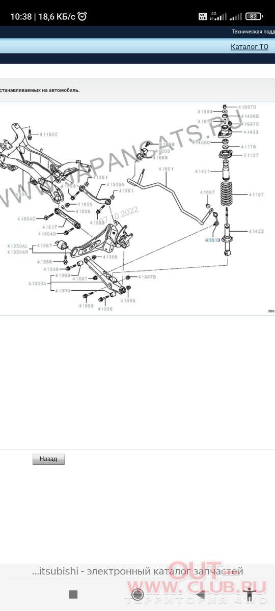

Не знаю что Вы увидели на фото, у меня стойки абсолютно одинаковые. По каталогу один и тот же номер.
Каталог привел - там разные номера. Вот, сделал чтобы было понятно чем левый отличается от правого

На 3 ауте стойки одинаковые . по каталогу идет один номер . тот что вы написали на левую стойку номер ставится на xl . в применимости в каталоге указан xl . аута 3 нет . лично менял их . правую переворачиваешь и опа она становится левой .

Мужики!да хватить уже из пустого в порожнее,все знают что на третьем поколении задние стойки стабилизатора одинаковые.
