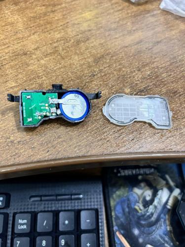

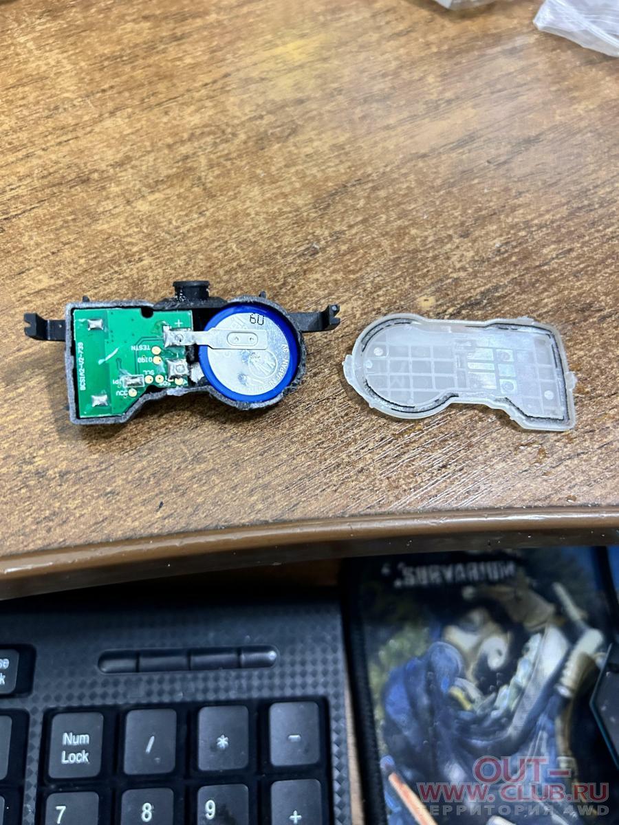

может кому будет интересно. второй комплект датчиков у меня с али. батарейки сели быстро(наверное пришли не очень). кто будет менять батарейки в таких помните + сверху батарейки(у штатных наоборот) пластик отдирается легко(подцепите отверточкой самый большой пластиковый замок упритесь в батарею и снимите рукой(клей слабенький)
дополнение. чтоб вытащить датчик не надо рабортовывать колесо. упритесь домкратом в спушенное где датчик а верхний в машину или в чего то закрепленное . резина откроет датчик и можно выкручивать.

не фотографировал. схема такая -снимаете колесо спускаете. ставите на резину домкрат на уровне датчика и начинаете поднимать машину резина отстает от обода датчик спокойно откручивайте и вытаскиваете. потом поставите новый и накачайте ..резина встанет на место. хорошо подходит штатный домкрат. у меня в китайских стояли батарейки 2032 а надо 2050. вот и слились рано. сейчас меняю резину на всесезонку вот и выкрутил с зимней все датчики
