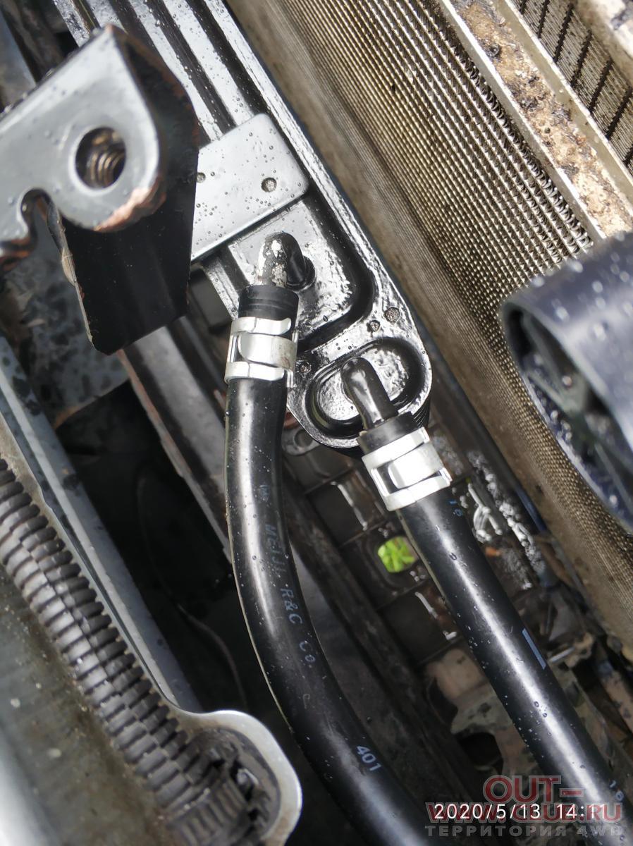

Нашел дыру на штуцере. Под милископическим вспучиванием краски обнаружился целый кратер. Проверил напором воздуха пузырьки бодро оттуда вылетают. Интересно отчего ж силумин так прогнил....
Попробую натянуть туда шланг и одеть хомут
ПОДСКАЖИТЕ ПОЖАЛУЙСТА !!!
как правильно вернуть на место радиатор чтобы не завоздушить???

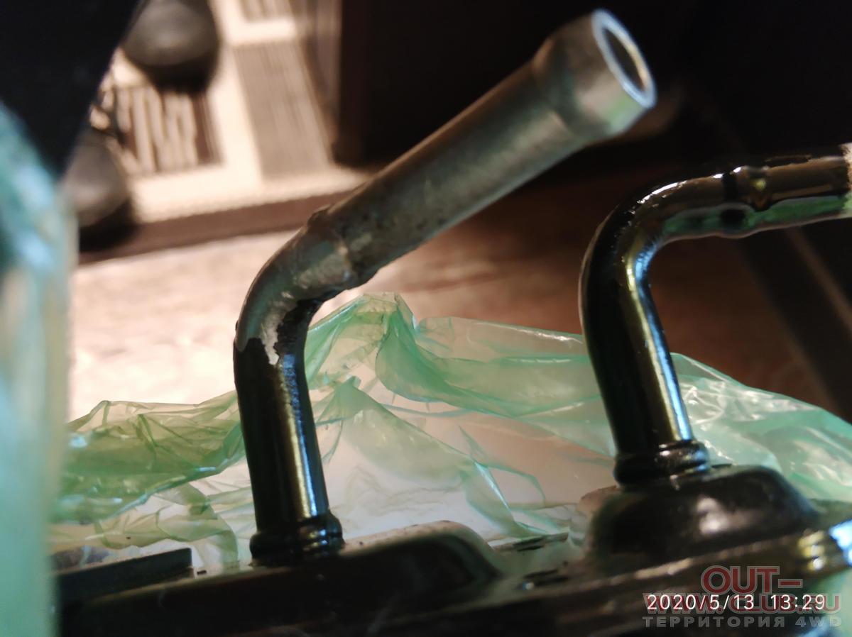

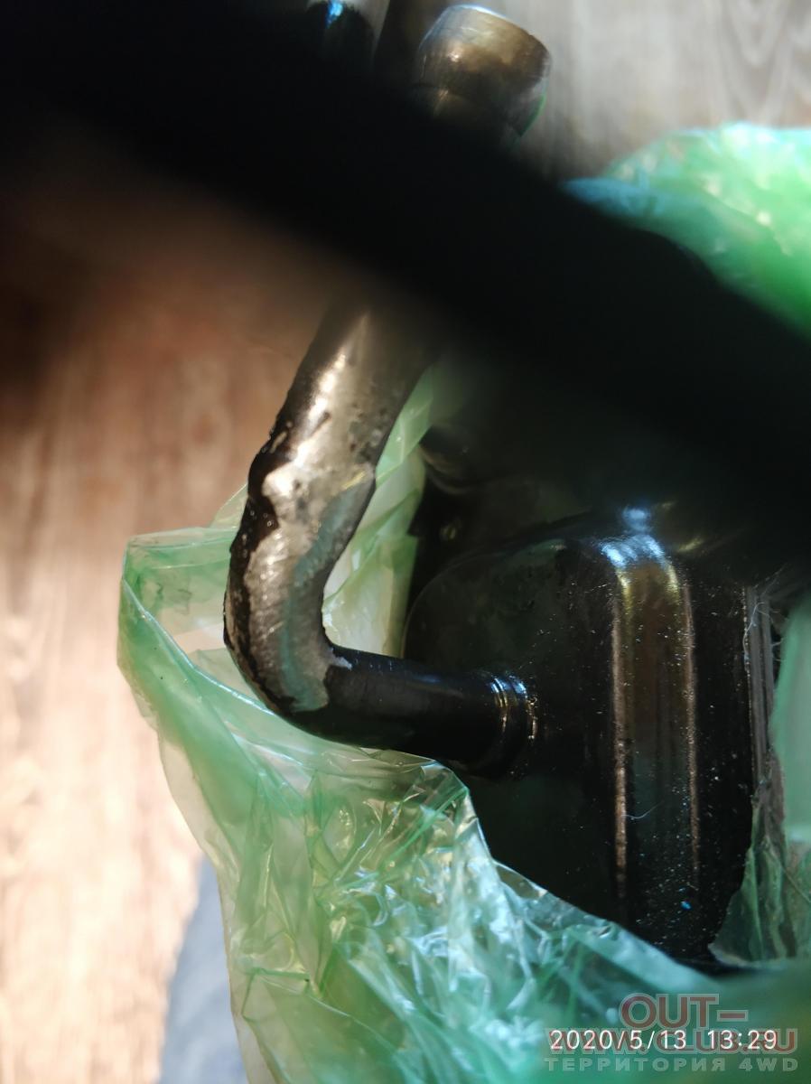

Сообщений: 84
По умолчанию Re: Потек радиатор вариатора?
Вот она

Сообщение от Алексей С Посмотреть сообщение
А толку от этого? "Кратор" будет всё больше расти. Нужно аргоном дырку заделать. Когда будут чистить перед тем как варить, то найдут ещё подгнившие места. Или штуцера новые (нормальные) переварить.

После частичного разбора была обнаружена течь (по капле в час) у основания правого штуцера, краска в месте протечки слегка вспучена (если смотреть спереди на авто). Сами штуцера и радиатор в идеале, на первый взгляд, не облезший, соты ровненькие. Обзвонил мастерские, везде предлагают только замену радиатора. В одном месте пообещали приварить новые штуцера за 2000р. На неделе сниму радиатор и попробую перевариться. Если снова даст протечку то куплю с разборки или Luzar.
