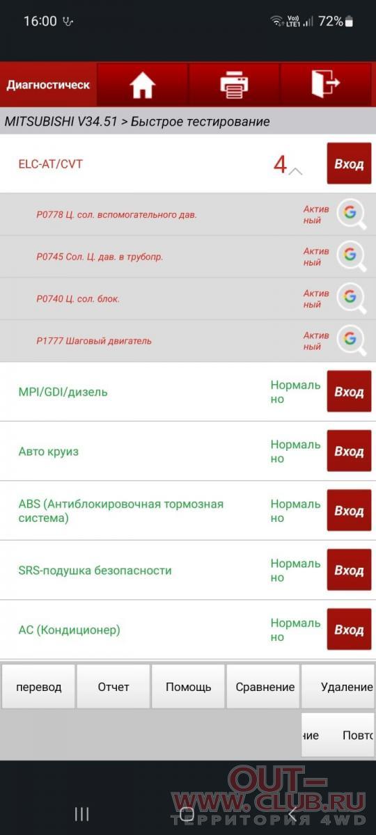

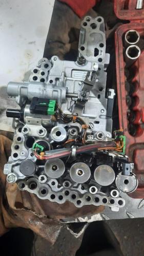

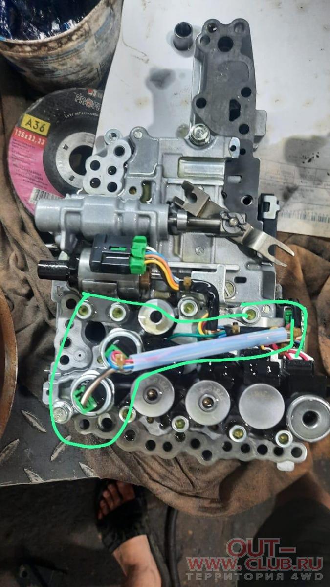

Прошу помощи! Outlander XL конец 2011 г.в. захворал вариатор, показал ошибки по давлению масла. Так как предыдущий хозяин уже ремонтировал принял решение купить контрактную из Владивостока. Коробка пришла, поставили, вышли ошибки р0778, р0745, р0749, р1777. ПРодавец посоветовал заменить жгут проводов т.к. на его коробке был лишний соленоид. Заменили...коробка встает в аварию с ошибками. Поставили гидроблок от моей коробки результат тот же... Что делать???
