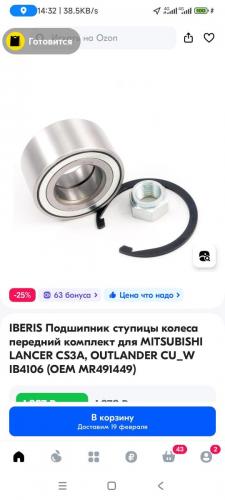

Здравствуйте в сервисе сказали желателен при замене подшипника рем комплект подскажите артикур?
Подшипник - 3885A017
Колько стопорное - MB303868
Гайка ненашел - ?
Или может что еще надо подскажите ?
Гайка ненашел - ?
Подскажите в оригинальном каталоге пробивается
3885A017 передний подшипник, а есть еще 3885A040 в чем разница можно его брать?

1. СТУПИЧНЫЙ УЗЕЛ MASUMA, MW-31001, идёт с подшипником?
2. Всё таки, есть смысл менять вместе со ступицей (если идёт вместе с подшипником)?
3. Есть ли смысл, менять сразу парно (узел или подшипники), если надо менять, на данный момент, только левый подшипник ступицы?
Спасибо.

Короче, заказал SNR R173.27.
Теперь вопрос: надо ли покупать гайку ступицы?
Вадим 23 регион вне форума   Вверх Ответить с цитированием
Старый 23.02.2024, 19:08   #270
Сообщений: 6,392
По умолчанию Re: Подшипник ступицы переднего колеса Outlander 2013-2014-2015-2016
Сообщение от Вадим 23 регион Посмотреть сообщение
Нет. Это просто гайка.
