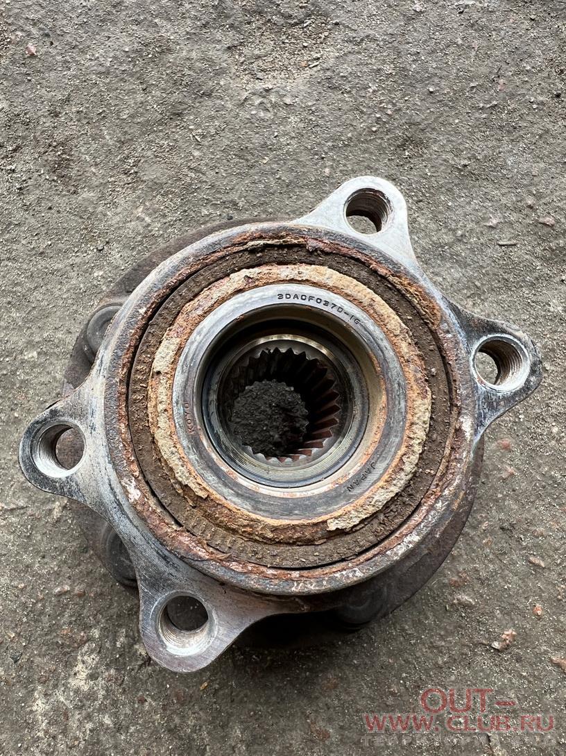

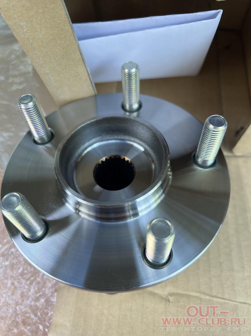

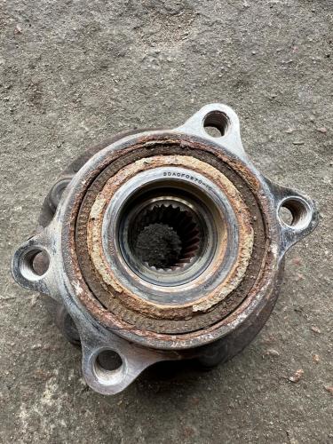

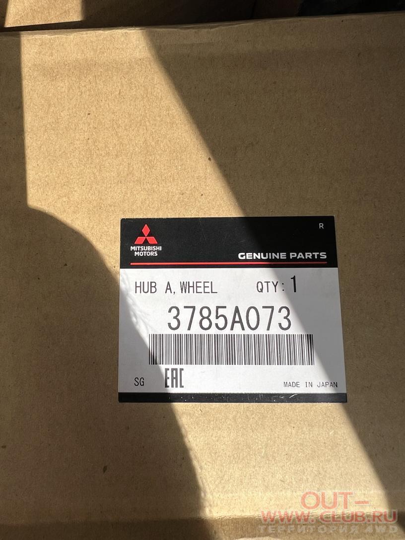

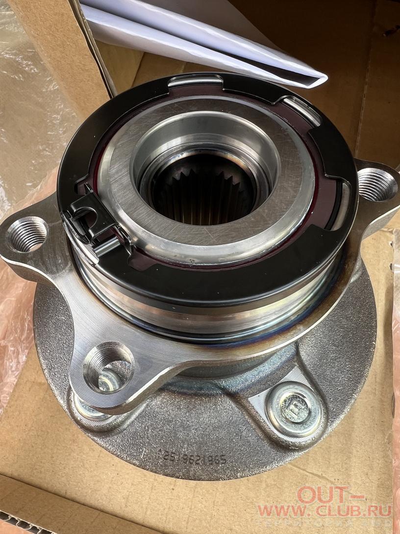

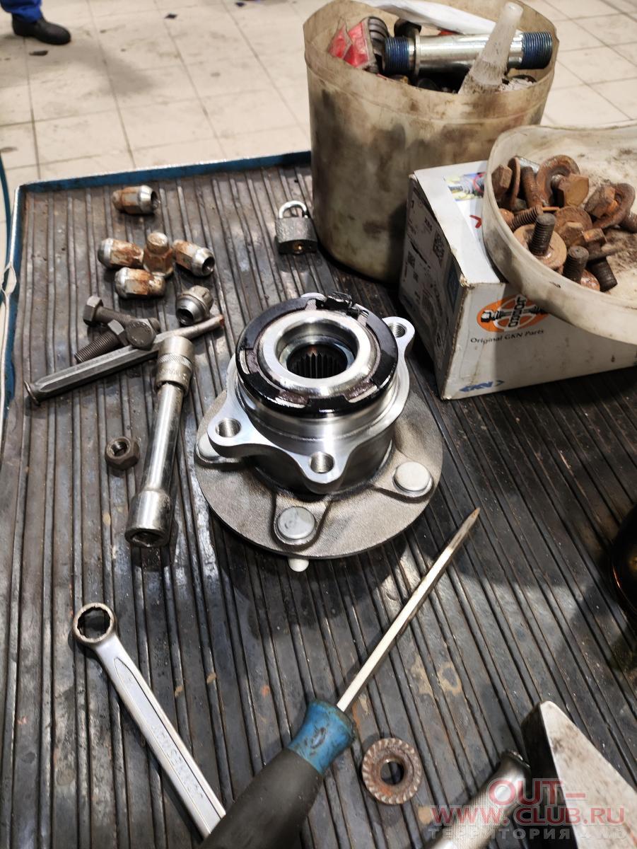

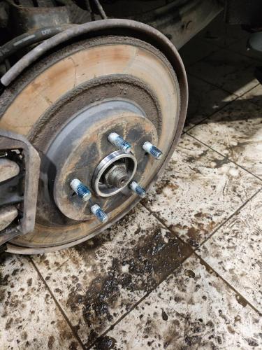

Настала и моя очередь заменить заднюю ступицу и как всегда срочно перед тысячекилометровой поездкой. В среду вынесли приговор в сервисе, колесо болталось очень прилично, при этом гула как такового не было, хотя в сервисе мне и не поверили. Пришлось срочно покупать ступицу у бывшего официального дилера за 20300 руб, очень надеюсь, что оригинал, хотя маркировка только на коробке, на самой ступице только какие-то мелкие цифры и никаких опознавательных знаков. Может кто подскажет возможно ли это? Фото новой и снятой ступицы прилагаю. Родная прошла 196 000 км. Новую поставили в гаражном сервисе за час и даже с перекурами. Датчик ABS в новую ступицу встал, но с очень большим количеством матов. После установки проехал всего пару десятков км, пока ничего не загорелось.
Очень похожа на качественную подделку за невменяемые деньги.
