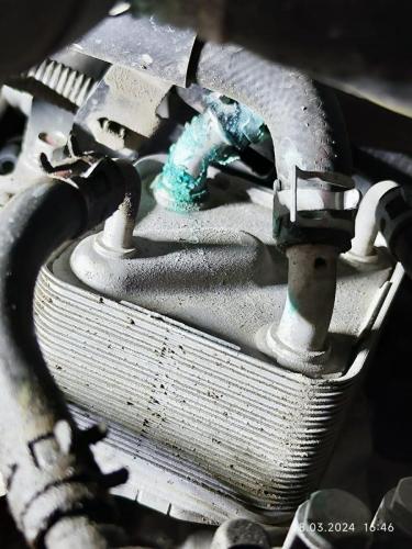

2922A997 подскажите я правильно определил номер короткого патрубка который врезается в нижний патрубок радиатора охлаждения двигателя и затем в охлаждение вариатора и где заказать оригинал. Предлагают на сто хороший бензастойкий высокого давления и не заморачиваться.

MOK вне форума   Вверх Ответить с цитированием

Сообщение от MOK Посмотреть сообщение
Я так и поступил, короткий бензостойкий поставили и всё.

ибо платить 2 517 р, за огрызок шланга, не особо гуманно.

В выходные появилось время, решил заморочится сверху, делов минут на 20 если бы не одно, но а именно открутить одну из площадок под аккумулятор.
Когда добрался обрезал три сантиметра от края поставил новый самобжимной хомут и пока на этом все.
Буду менять масло в вариаторе поменяю на самопальный и шланг., как то так.
