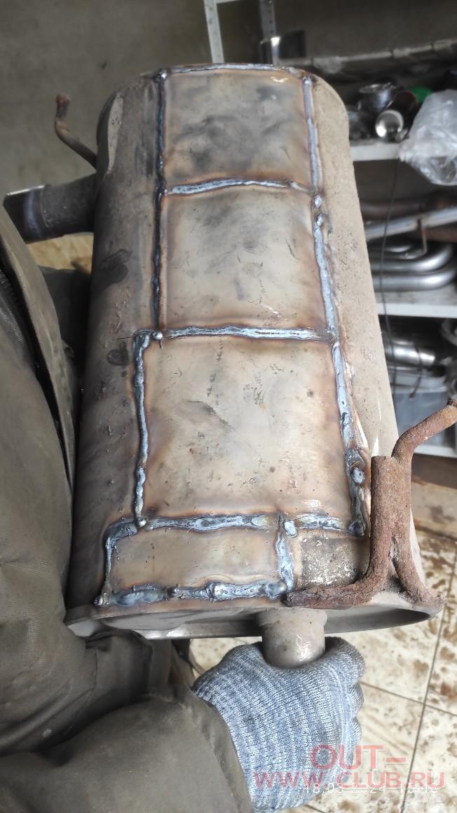

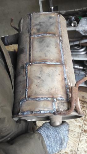

Свой заварил .почему не цельным листом , потому цельная нержа тоньше чем эти куски от фильтра сажевого . бесплатно . стало абсолютно тихо. А что за клапан ?

Сообщение от cimaks Посмотреть сообщение
А что за клапан ?
обратный клапан подпружиненный, чтобы не рррррычало и не ббббубнило
