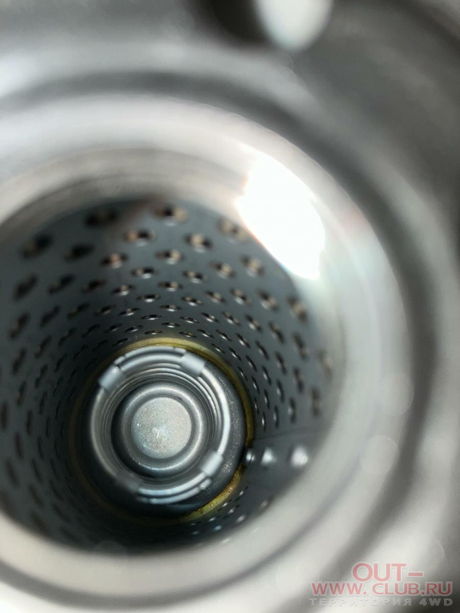

В фильтре mann 610/3 вместо прижимной пластины может быть пружина?
На счёт этого в курсе? Может быть на mann 610/3 на одной модели обычная пружина, на другой прижимная пластина? Кто-то сталкивался с разными решениями в одной модели?

Клапан по любому с пружиной, просто на фото с ОйлКлаба пружина закрыта колпачком, а у вас на четырех зацепах
Посветите УФ лампой на фильтр, ман (особенно немецкий) имеет скрытую маркировку, дата на ней и на боку фильтра должны совпадать

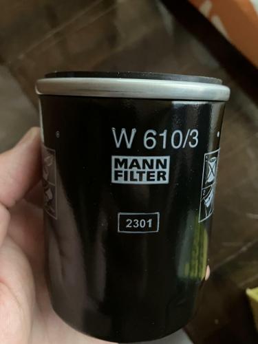

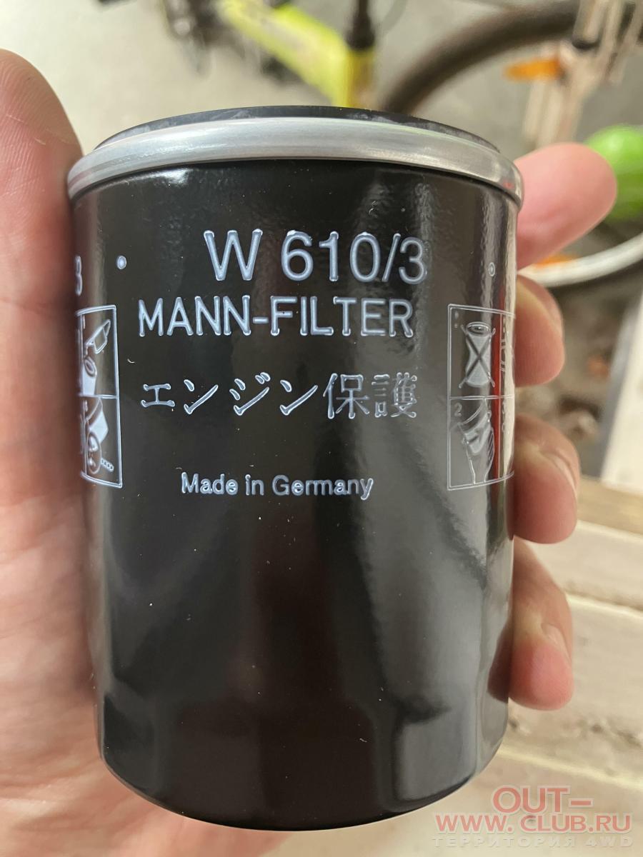

Сверху только есть дата и какой-то код. Сбоку не нашёл. Написано, что сделано в Германии

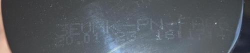

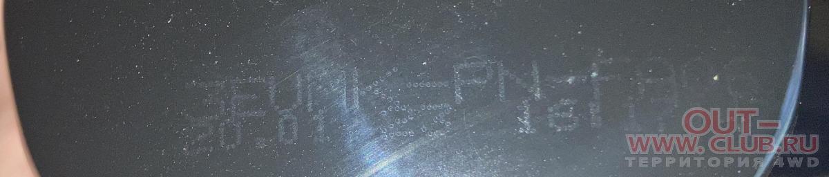

Сообщение от Арсений1987 Посмотреть сообщение
фото из интерента:

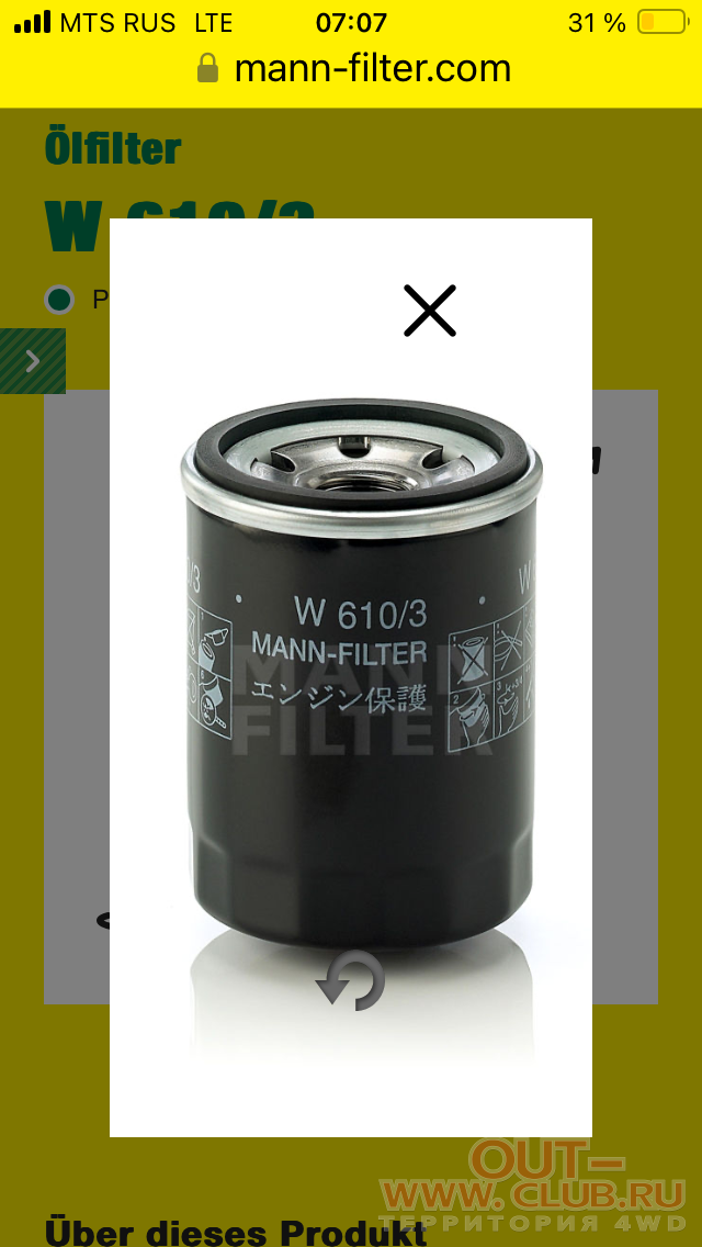

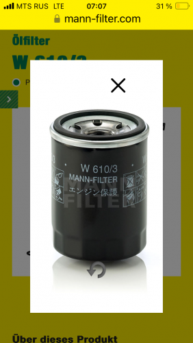

ага, и на Китайском повторено

Вроде то, что проверяется УФ лампой выглядит качественно и хорошо нанесено. Не думаю что на подделке стали бы так заморачиваться. Похоже на лазерное нанесение. Но на тему подделки почему-то мысли все равно не отпускают. На тему языка(иероглифы), вроде это как японский и переводчик перевёл-защита двигателя

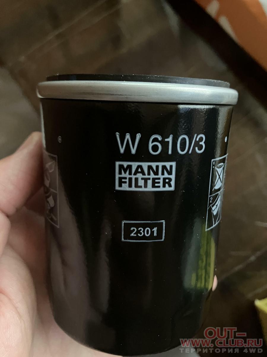

Фото фильтра с официального немецкого сайта Mann.

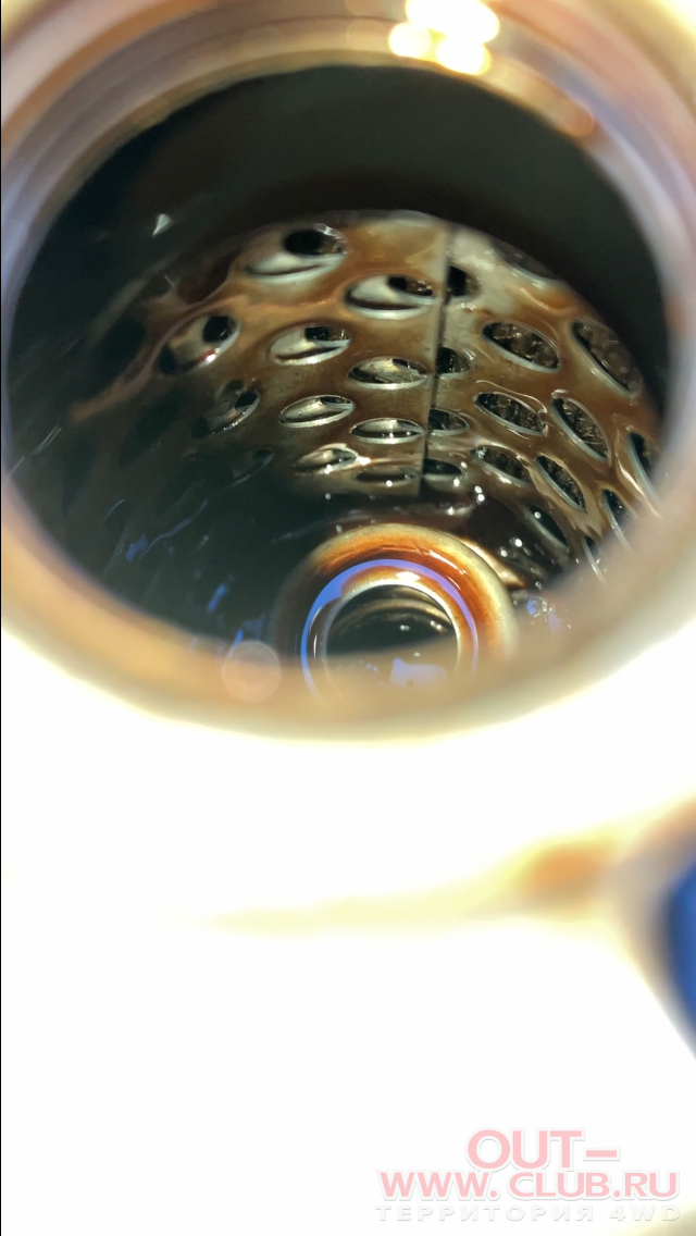

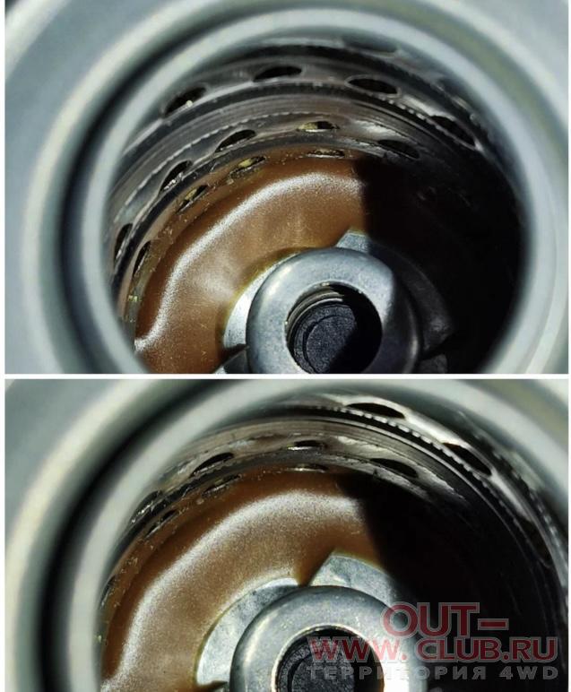

Как понял, mann 610/3 сделанный в Германии, имеет внутри пружину без прижимной пластины и отверстия внутри ровные, без скоса(резьбового рисунка). Произведённый в Китае(не подделка)имеет пружину с прижимной пластиной и скошенный рисунок внутри. Ещё на Китайский у меня не подошла насадка чтобы прикручивать, он оказался больше оригинального. Про немецкий пока не знаю. Интересно какие отличия у mann 610/3 произведённых в других странах.

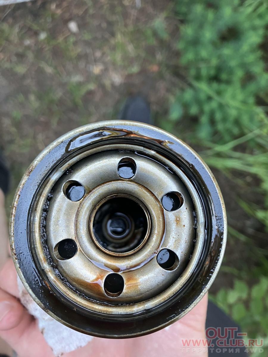

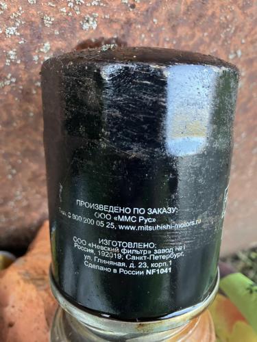

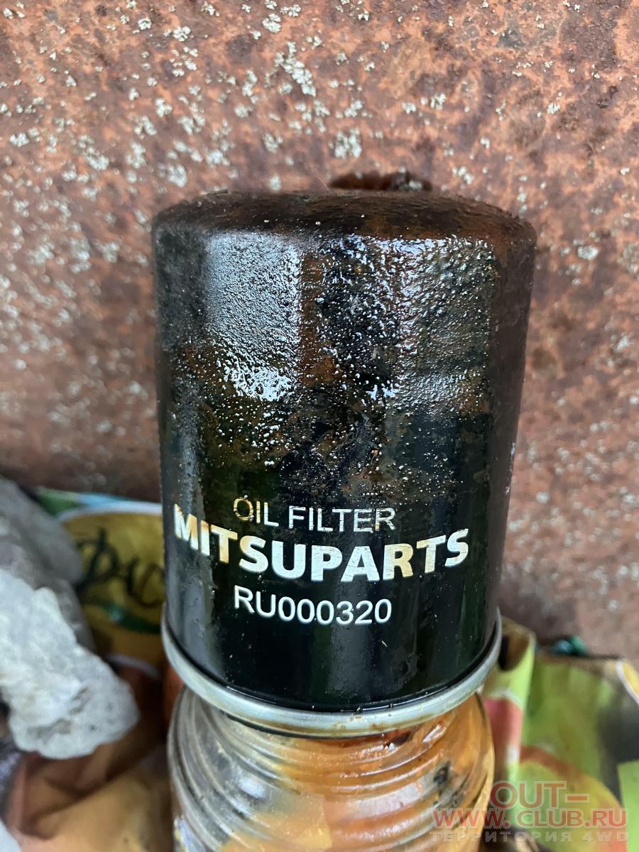

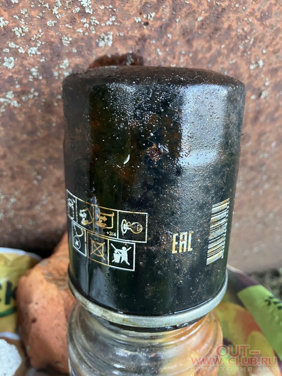

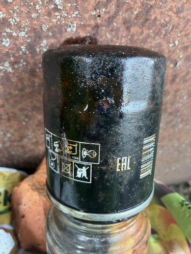

Беру свои слова обратно, про поддельный фильтр mann 610/3, про который до этого писал. В гараже нашёл фильтр, который ставили официалы в рольф. Он мало того, что начал ржаветь (корпус), так ещё и внутри рубка с дырочками идёт с ужасным нахлестом, за счёт чего отверстия частично перекрыты. Невский фильтр NF1041…
