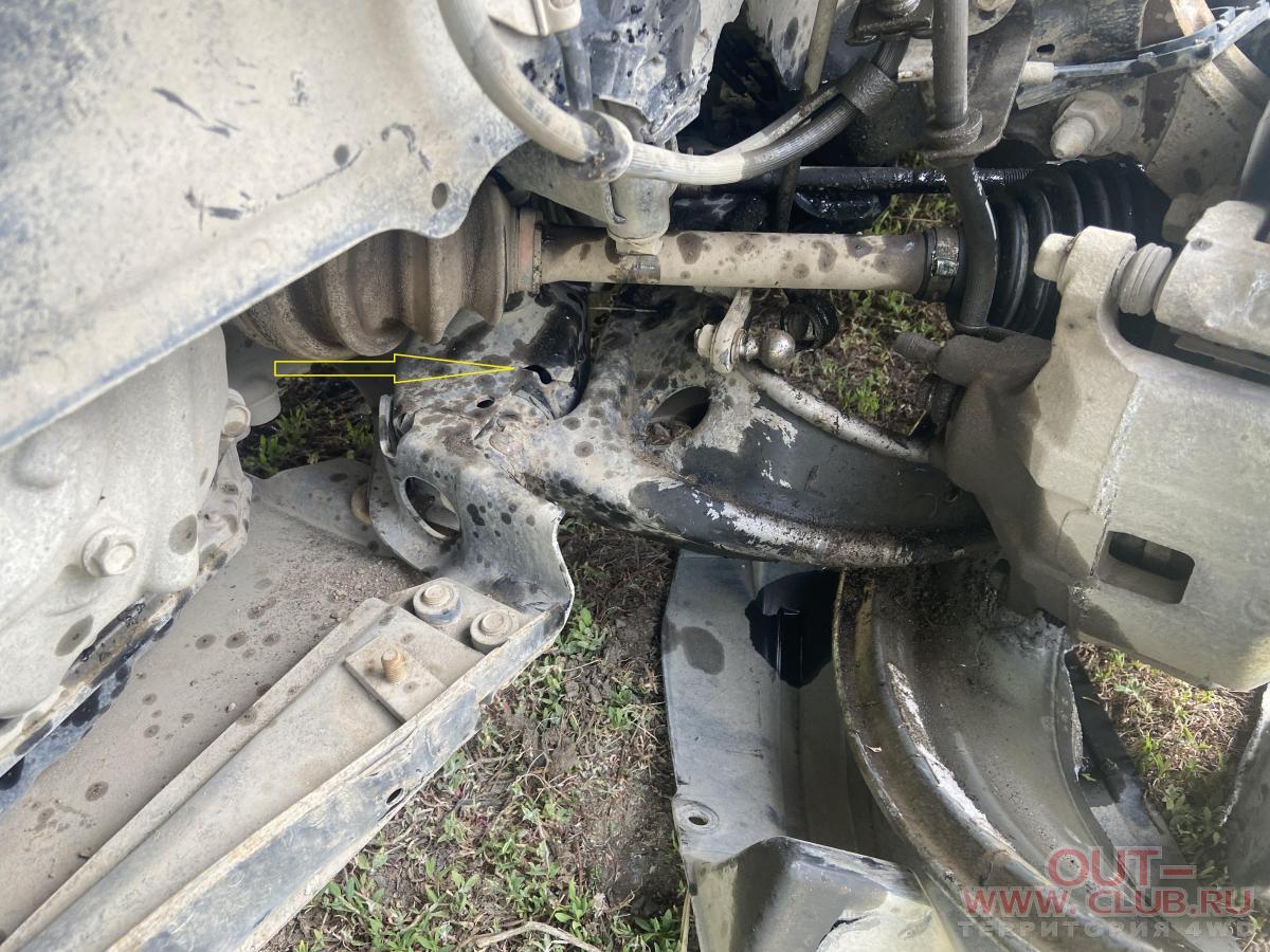

Понимаю, что данная ветка несколько о другом, но запчасти, обсуждаемые здесь и объект моего интереса буквально неотделимы друг от друга - это подрамник.
Случилась беда - подбили на трассе
теперь собственно вопрос/просьба: можно фото в можем ракурсе что бы понять масштабы. тем более при работе с рычагом ээто сделать не трудно. Как понимаю подрамник под замену. Заранее спасибо!

Привет. Сочуствую.
может покажусь дилетантом, но подрамник жесткая конструкция правильной геометрии. Может и можно как то выровнять, заварить и т.п. но уйдет геометрия, может тогда и всякие углы не выставятся при регулировке. Хотя повторюсь это просто рассуждения судя по фото , так как много сопрягаемых деталей подвески с подрамником.
если не скосмических денег стоит , то лучше бы новый или с разбора
