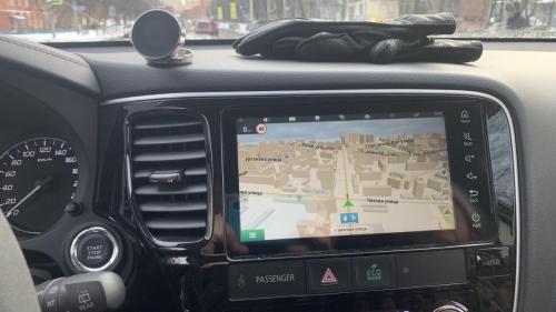

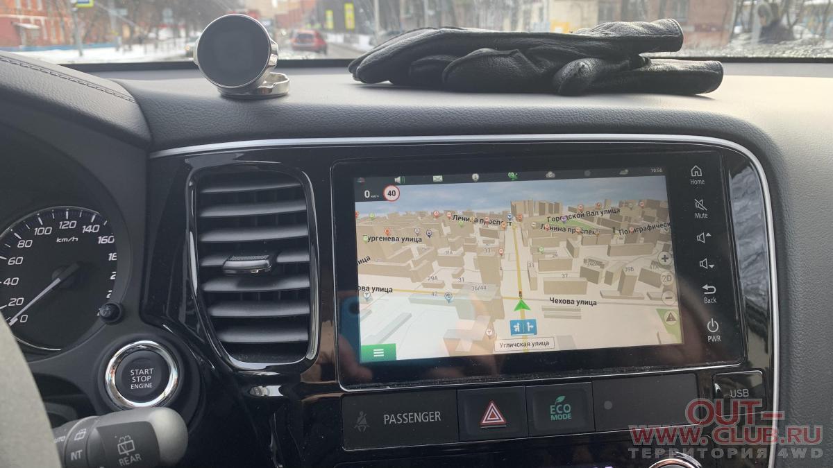

Китаут 2022. По инструкции Лехивауте установил на штатную магнитолу навигацию Навител. Теперь магнитолой доволен. Навител с картой центральный федеральный округ едет без тормозов, даже в 3d режиме, может иногда запаздывать на 10 метров. Попробую еще выключить 3D и подписи улиц и номеров домов для ускорения. В целом норм.

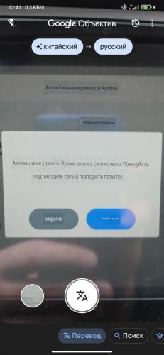

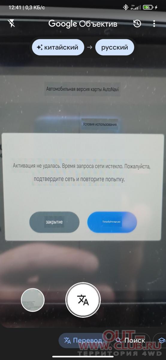

Всем привет. Пытаюсь войти в настройки андроида. Но выходит такая надпись.
Надо запрашивать код активации? И где посмотреть номер устройства, который надо отсылать? Или он здесь:

У меня после сброса когда код запрашивала программа, для просмотра кода устройства вводил все 1.

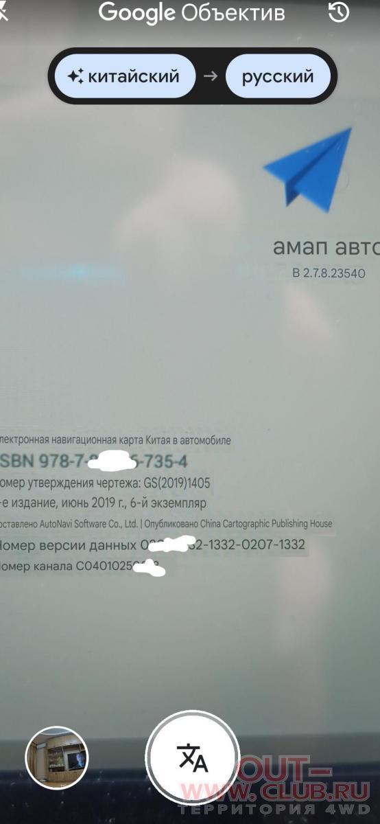

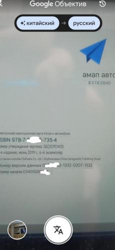

Добрый день! Не получается зайти в меню разработчика.Пишет на китайском, что сеть не найдена. КАк можно убрать эту ошибку?

Сообщение от romansito12 Посмотреть сообщение
Я руководствовался этим постом. У меня писала тоже самое. Смотрите внимательно в посте на скрины.
https://out-club.ru/board/showpost.p...postcount=1013
