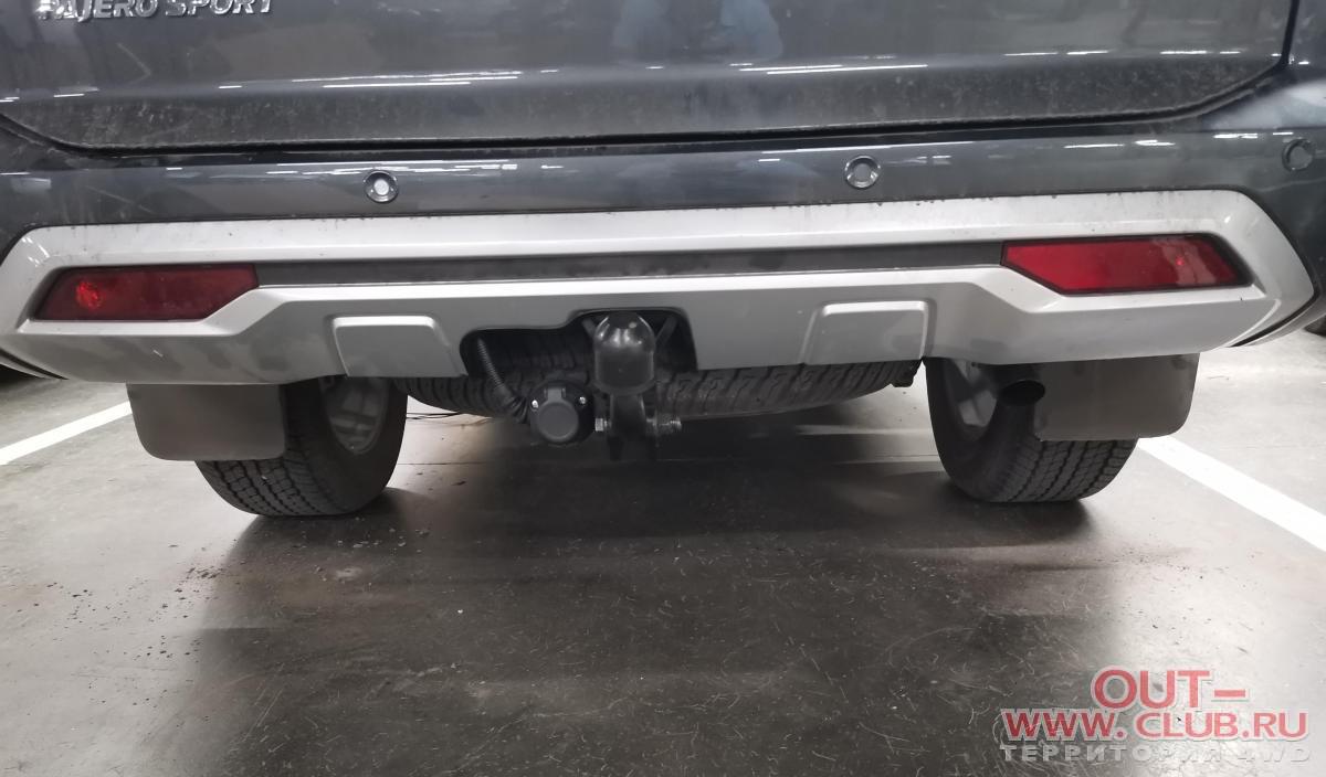

Купил фирмы мотодор и перед установкой покрасил порошковой краской

На сайте мотодор посмотрите . Оцинкованный который. Таскаю прицеп со снегоходом , катером и квадроцикломи все норм. Металл толстый . Фаркоп крепкий
Alexxx10 вне форума   Вверх Ответить с цитированием
