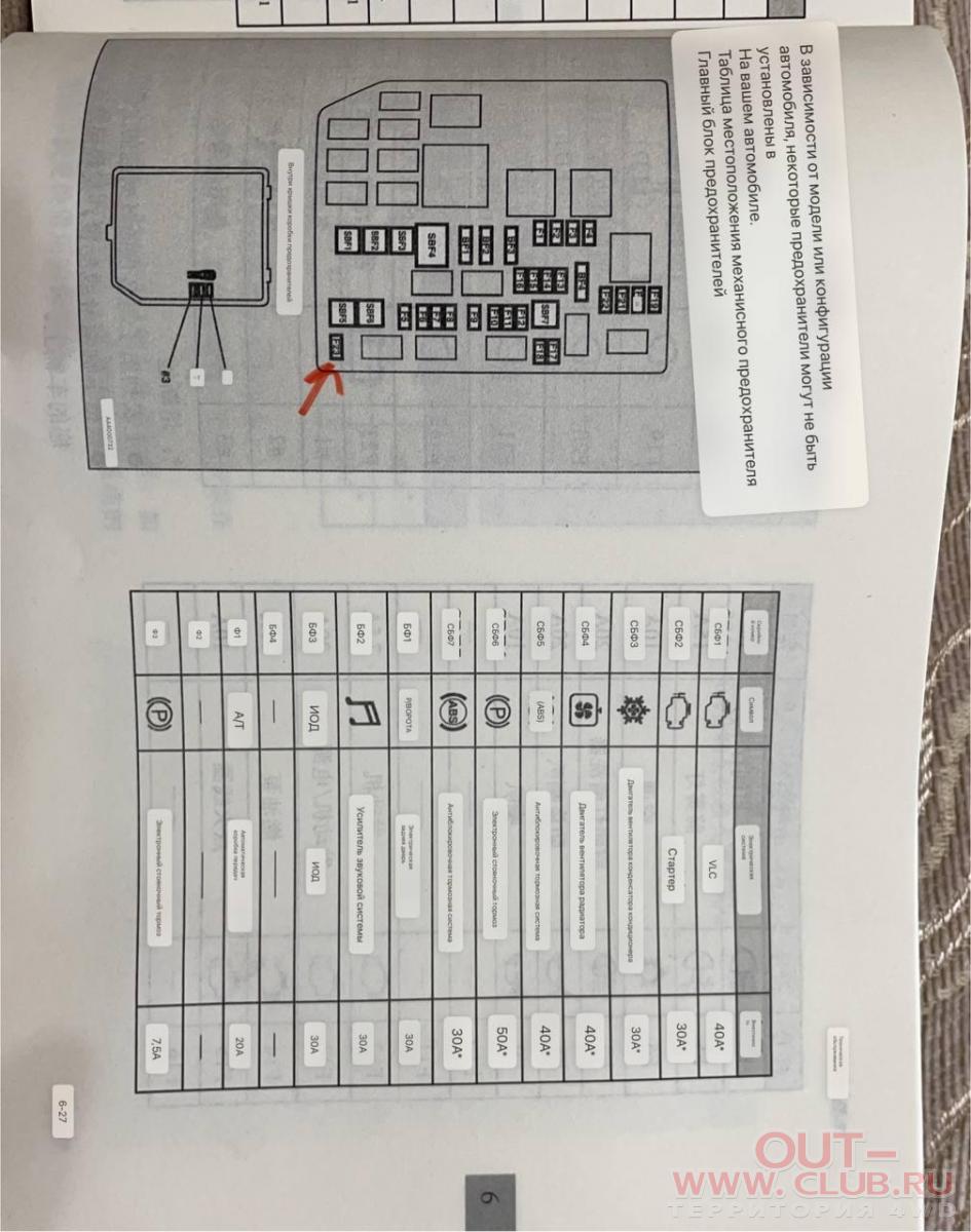

Сообщение от Сергей 2383 Посмотреть сообщение
Вместо какого предохранителя ставили диод? У меня в разъёме f11 нет предохранителя. Если не трудно может сфотографировать и выложить куда поставили диод? Заранее спасибо!

Спасибо!
