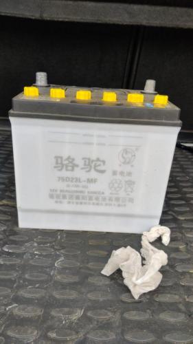

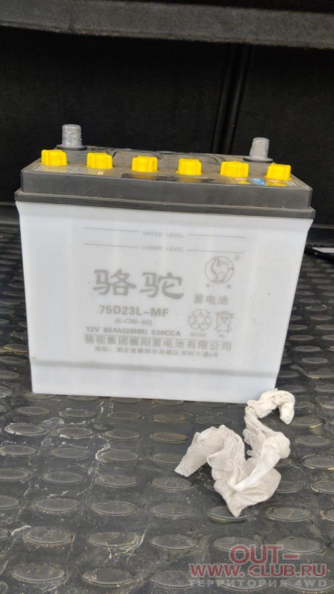

Перед зимой решил сменить аккумулятор, т.к. прошлой зимой из-за криво установленной ГЛОНАСС, не завелся 2 раза. Разряжался в ноль, двери открывал ключом. Поставил такой:
