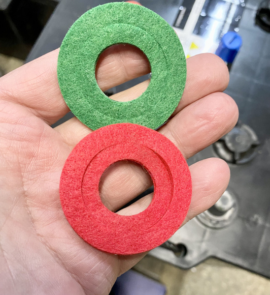

Но проще и дешевле вырезать из войлока или толстого фетра шайбы, пропитать их маслом и подложить под клеммы АКБ. Хотя такие (красмвые цветные) прокладки есть и в продаже.
