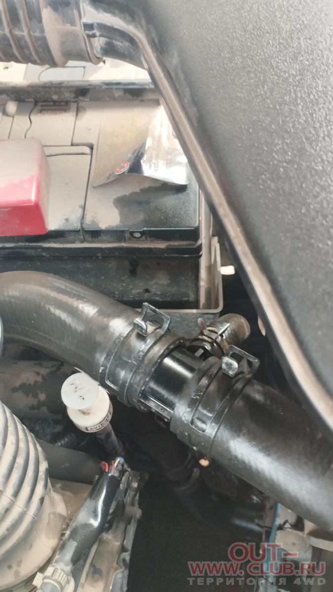

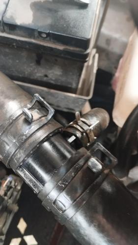

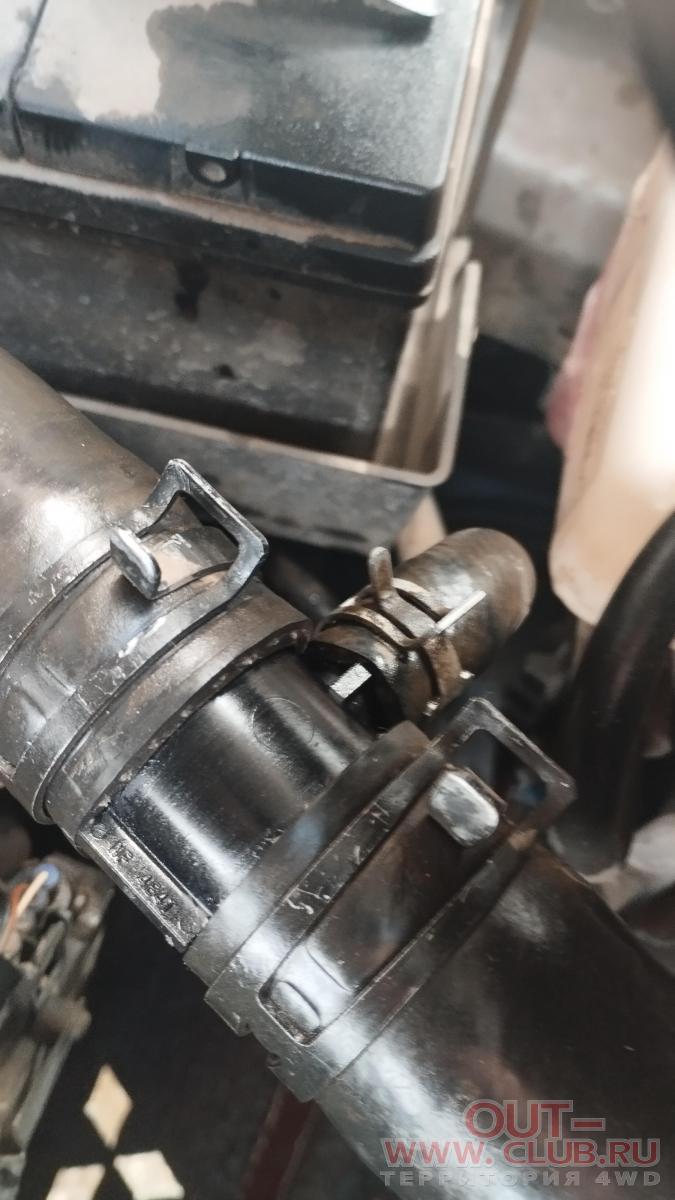

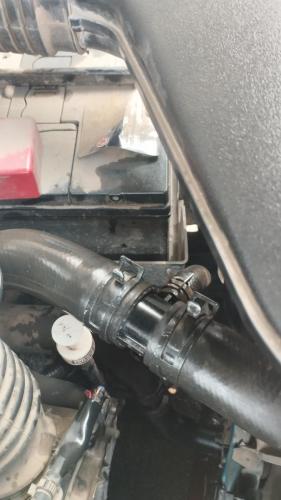

Всем привет. Не нашел конкретную тему, но поскольку очень близко, напишу сюда (к модераторам - если нужно, перенесите).
Начал замечать, что снижается уровень охлаждающей жидкости в бачке и потеки в районе верхнего тройника.

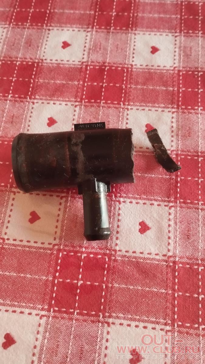

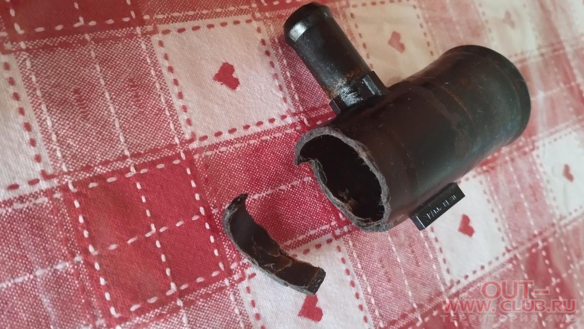

При снятии шланга с тройника обнаружилось это:
Через Зетзап купил тройник (код детали 1370A627, аналогов в интернете не обнаружил).
Заменил сам, ничего сложного, 5 минут работы, долил грамм 200 ОЖ. Цена вопроса 460 руб.
Пробег у машины 160 тык. Когда гуглил, нашел пару похожих случаев (разрушение тройника) на Драйве.
