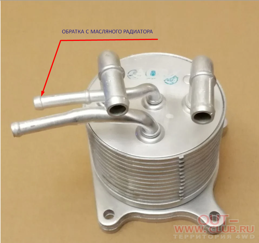

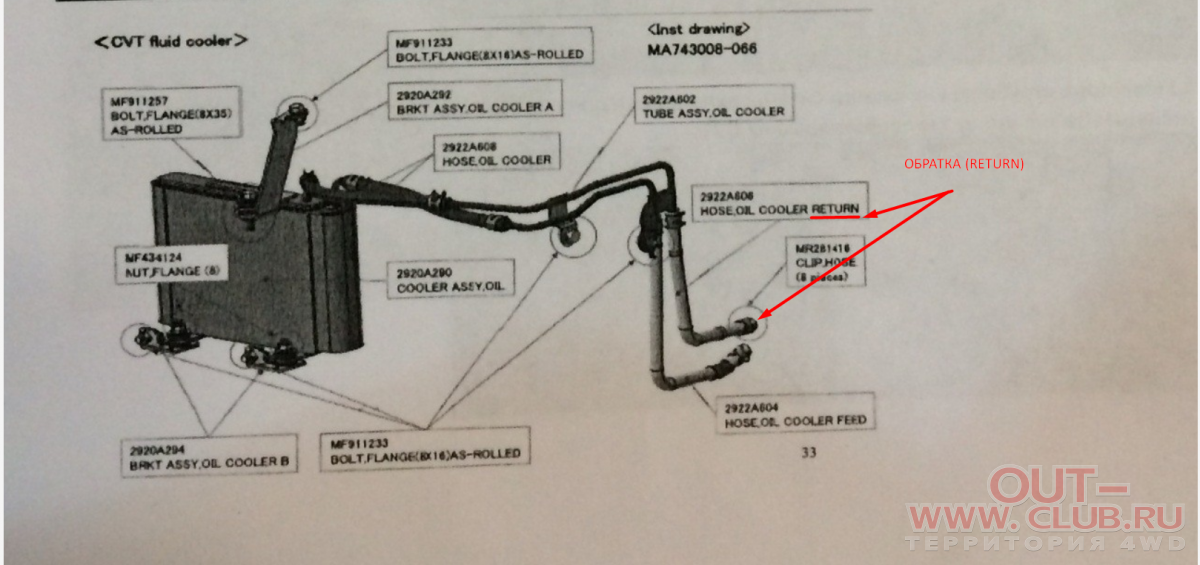

Тема возникла из темы:
Масло (жижа) для вариатора
Расходные материалы, необходимые для ЗАМЕНЫ масла в шапке темы
Mitsubishi MZ320288 - оригинальное трансмиссионное масло MITSUBISHI CVT FLUID ECO J4 - 1 литр (Mitsubishi MZ320262 - 4 литра, MZ320289 - 20 литров).
сервис мануал
Технология замены масла:
— либо, по сервис-мануалу:
- Снять поддон;
Самостоятельная замена жидкости в CVT Outlander XL
Bearing
Vlad13
SUTER
Slavik89RUS
Sanek01
Aram193
mr.fix - без радиатора
видео ХL
Частичная замена при помощи шприца и зонда
Арифметика
