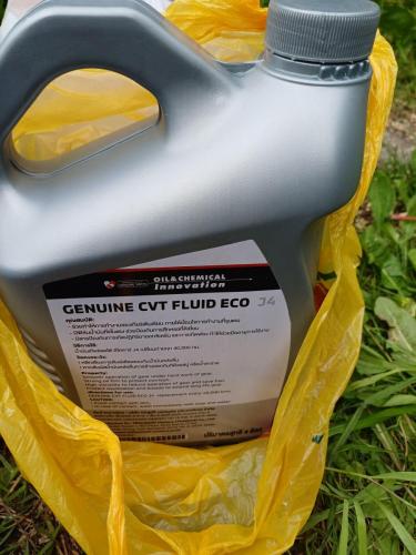

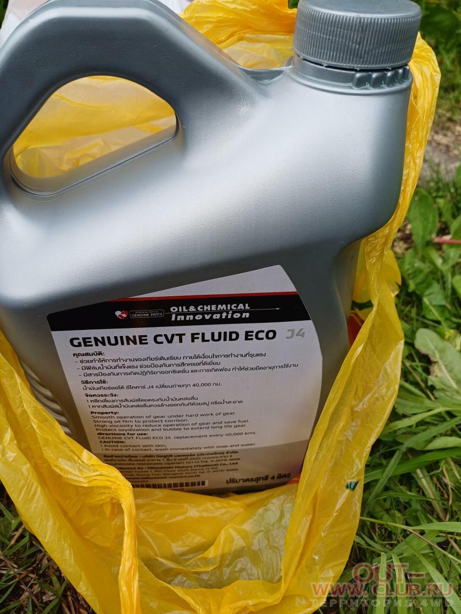

Доброе утро всем. Сделал замену масло + фильтр тонкой очистки (зимой делал замену просто масло один раз, вот сейчас второй).
Расходники:
-Масло "типа оригинал Тайланд - Рустранслоджистик WB (см.фото), зимой 8000 за 4 литра, использовал 3 канистры суммарно.
-фильтр, крышка фильтра с прокладкой, шайба -" типа оригинал, Автодок.
Когда зимой первый раз поменял - все норм было. И сейчас тоже.
Из сложностей - лежа под машиной неудобно трещоткой отворачивать самый верхний-дальний болт на фильтре. Нужен очень длинный и тонкий удлинитель, обошелся накидным ключиком. Закрутил все динамометрическим (кроме этого одного)
Фильтр старый - да, грязноват, а вот крышка его и прокладка - вполне норм, можно было бы не покупать.
grigorik1 вне форума   Вверх Ответить с цитированием
