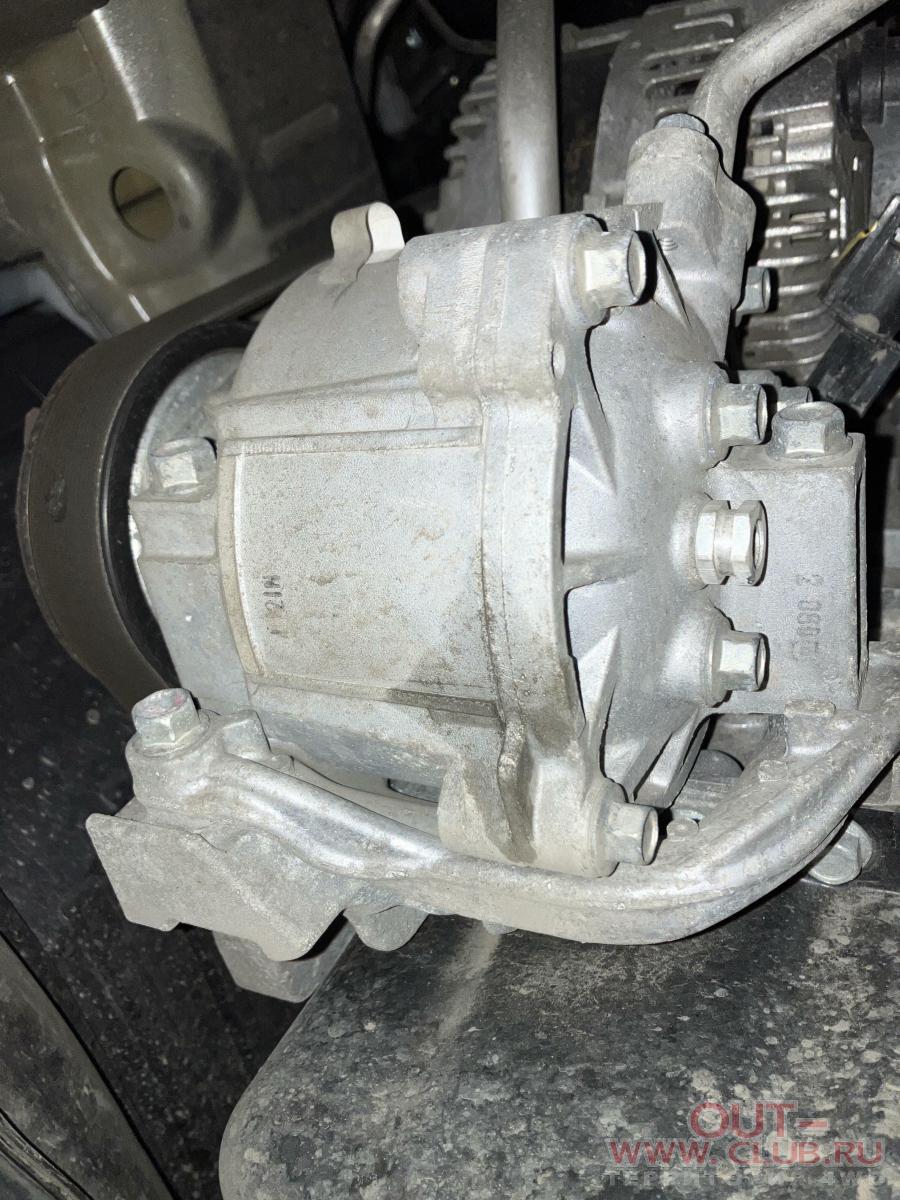

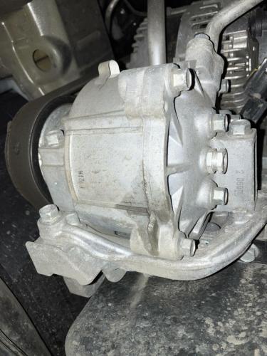

По умолчанию Re: потеет компрессор кондея ► в масле
Здравствуйте! Подскажите пожалуйста, менял масло и увидел на компрессоре кондиционера такие запотевания. На защите сухо. Кондиционер пока нормально охлаждает. Имеет смысл что-то делать или ждать пока кондиционер перестанет охлождать?
Сообщение от Арсений1987 Посмотреть сообщение
Смысла что то ждать нет. Для начала, протяните болты. Помойте это место и посмотрите что будет дальше. Вообще не понятно что это, может кто каплю масла уронил.
