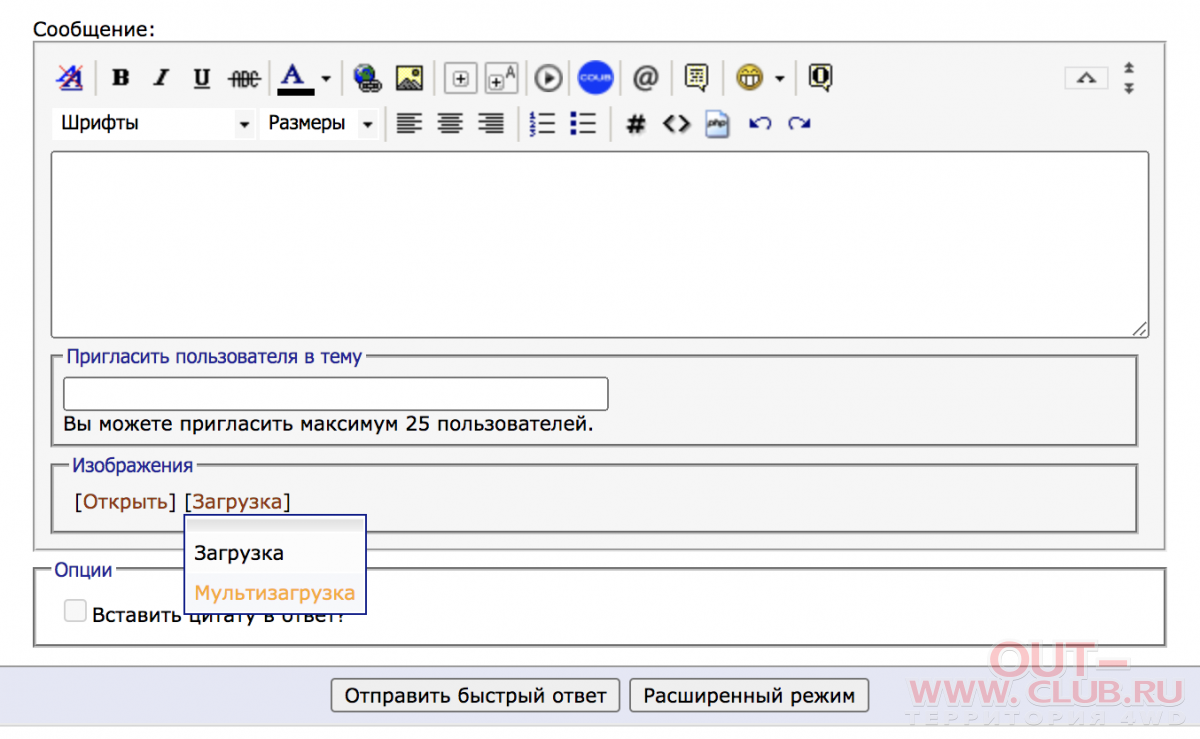

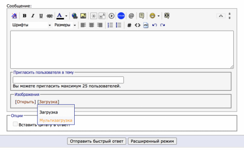

@ivagvoz,
загружаете через любой из вариантов, только потом не забудьте потом на каждой нажать "Вставить изображение". естественно, что лучше много фото отбивать между собой парой пустых строк или подписями к ним. Ну и заранее фотки лучше обработать - обрезать ненужное, яркость и контраст отрегулировать, повернуть... Опубликовать и сразу просмотреть своё же сообщение, чтобы было время исправить косяки.
