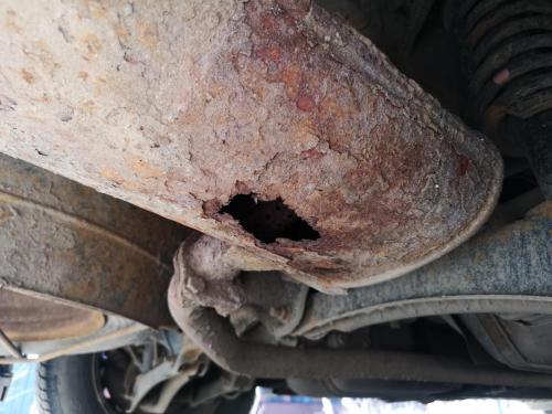

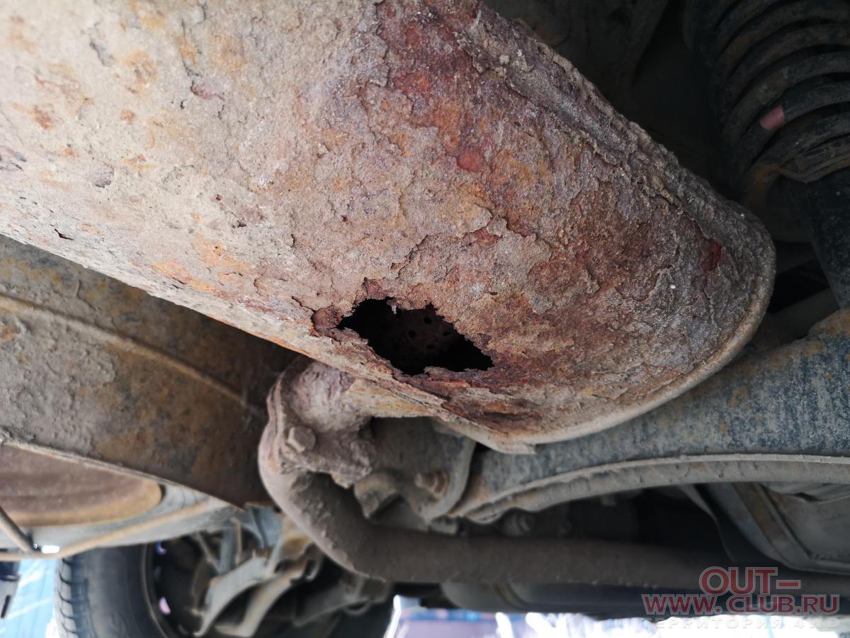

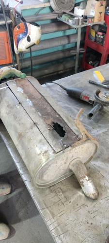

На выходных замененный глушитель заревел. Сегодня посмотрел, а там дырка прогнила огромная.
Менял на 162т.км, сейчас 200 т.км. Глушак прожил 38тыс.км и почти 3 года.
Родной оригинальный глушитель мицубиси прошел в 4 раза больше, 160тыс.км вместо 40тыс.км на новом.
Прожил оригинал с августа 2015 по май 2022 года, примерно 6.5лет, вместо 3лет с новым.
Вот пост описания как менял:
https://out-club.ru/board/showpost.p...&postcount=180
Стоил родной глушитель в 3.5 раза дороже. Новый оригинальный (если верить exist.ru что он оригинальный) стоил если не ошибаюсь 22т.руб, а неоригинальный Miles HA00439 стоил 6.1 т.руб Выводы делайте сами, стоила игра свечь или нет.
Подскажите что сейчас актуально к покупке при замене глушителя, какая марка и модель? Где его брать?
Магазин запчастей Exist сейчас теснят Озон и Вальберис, но как быть с качеством и подбором аналогов?
Triton_ вне форума   Вверх Ответить с цитированием

Сообщение от Triton_ Посмотреть сообщение
Мне заказали и привезли польский. Могу код узнать после праздников. Обошелся в 10 руб. Жду фланец, ему пришел полный конец.
