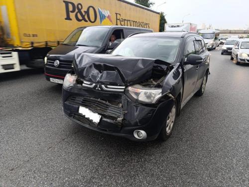

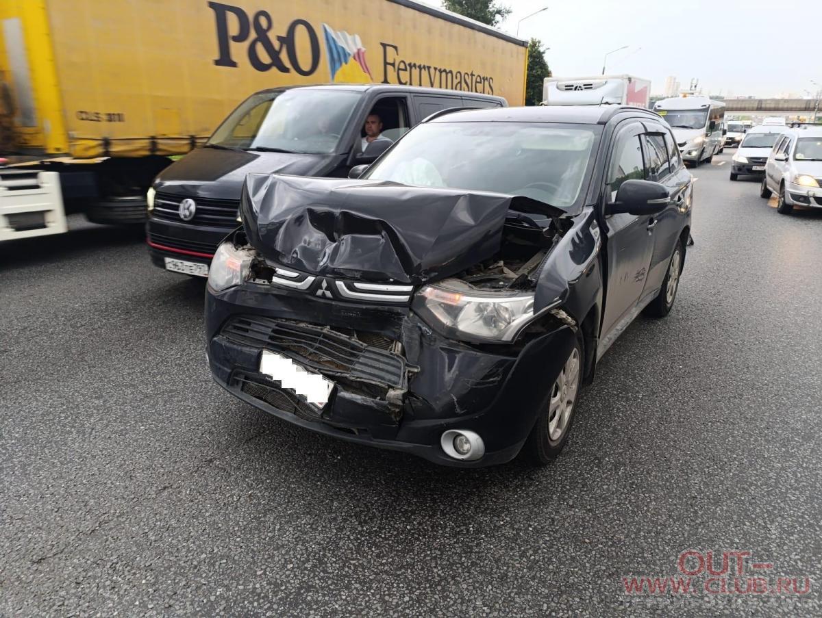

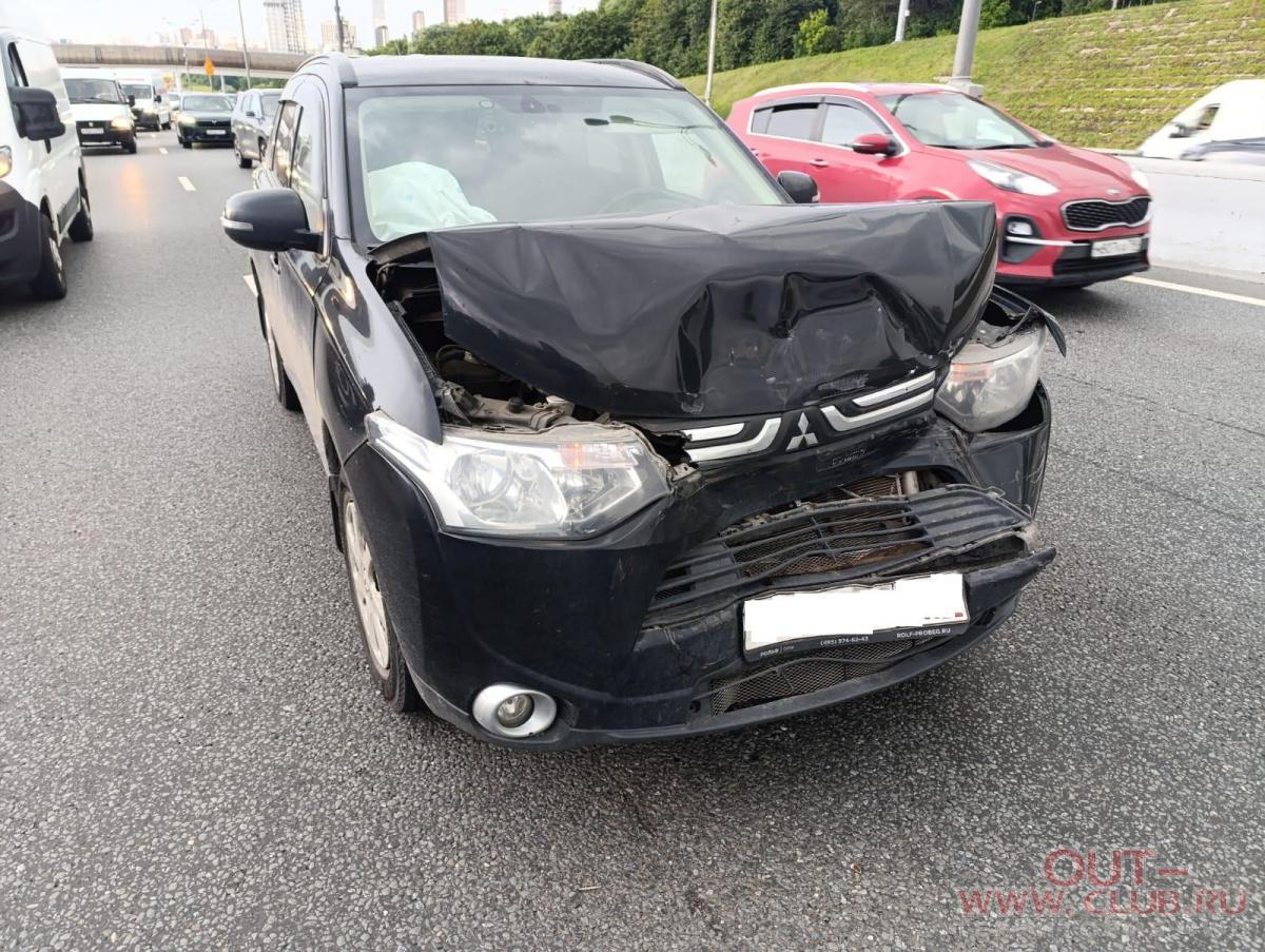

Уважаемые форумчане, прошу совет. Близкий родственник на своем Аутлендере попал в сильное ДТП. Встал вопрос о целесообразности восстановления. Я ему советую продать на разбор как есть, но может я ошибаюсь.Ситуация такая, на МКАД при перестроении в другом ряду машины резко встали и на скорости 50-60 км/ч с торможением в пол он прилетел в Киа Спортейдж. Сработали 3 подушки ( руль, торпедо и коленная), коробка при переключении на паркинг зависла на задней скорости и больше не движется. При этом на эвакуатор поднимали и спускали, а машина как на нейтрали ( видимо проблема с коробкой или приводами), выскочила ошибка неисправности ASC. До двигателя удар не дошел, но проверить его пока не можем, т.к. коробка на "R" и стартер блокируется, но сразу после столкновения, до перевода коробки в паркинг ("R"), двигатель работал и заглушили его с ключа . Также уже была повреждена дверь багажника и разбито стекло. Аутлендер 2013, 2.4, 4 WD, комплектация вторая снизу ( с тканью, раздельным климатом, ДС и ДД и кнопками на руле).

Скрытые дефекты будут, капот пока не вскрыли ( по замку заклинило), машина пока стоит на улице, а если откроем, то потом его не закрыть. Но левый лонжерон явно получил повреждения. Я вчера прикинул стоимость по авито ( почти всё б/у), получились такие цифры:
Торпеда 10000₽
Подушка в руль 6000-9000
Подушка панель 5000
Подушка колени 19000
Капот 30000-40000
Бампер. 20000
Усилитель бампера 3000-5000
Кассета радиаторов с вентиляторами 25000
Ремонтные работы 120000-160000 руб ( примерные цифры, до разбора)
Если ещё коробка, то от 40000 ( ремонт) и от 40000 до 130000 контрактный.
Итого в среднем около 400 000 руб выходит, но это без учета всяких мелочей и крепежа
