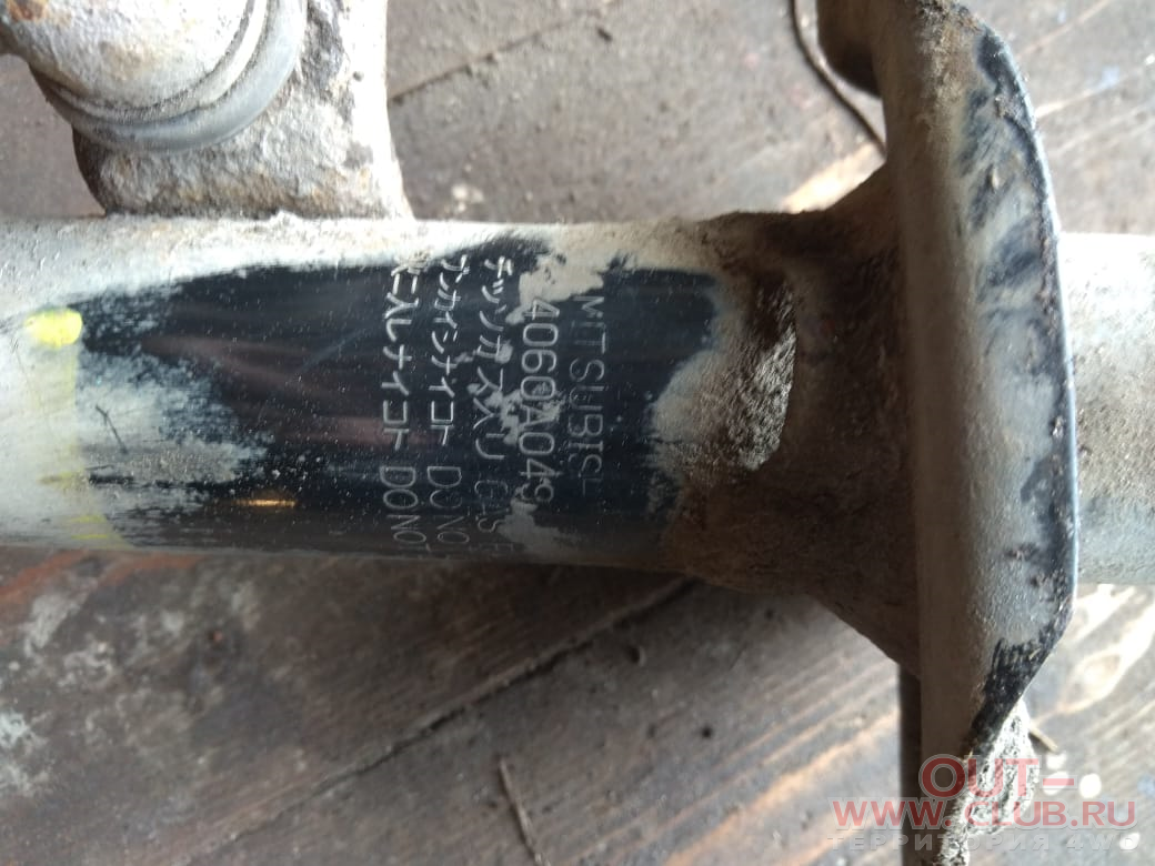

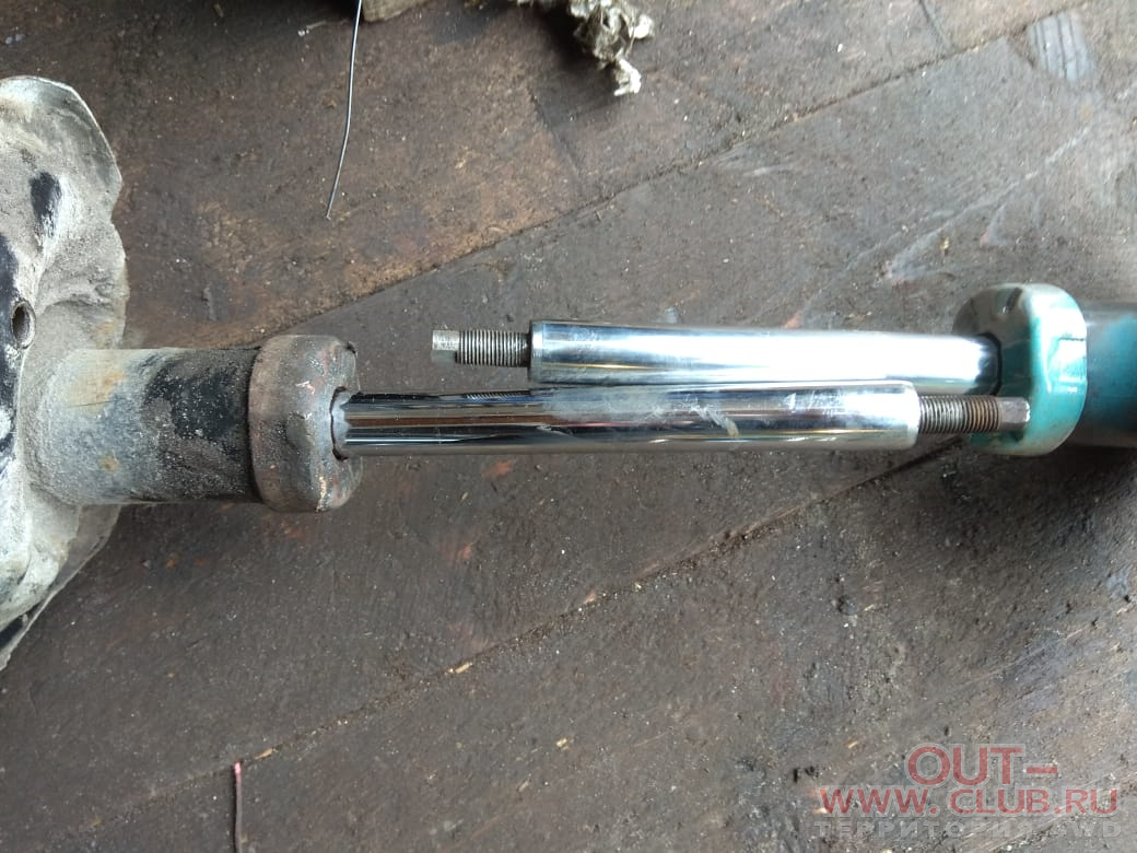

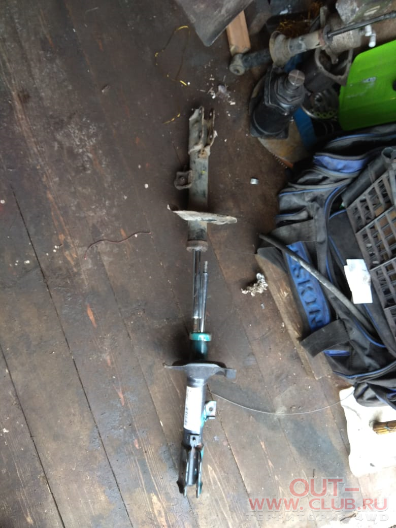

Сегодня хотел поменять переднюю левую стойку
4060A049 на 339081 оказалось они разные. у 339081 шток короче на 30мм

Думаю, в этом ничего страшного нет.
