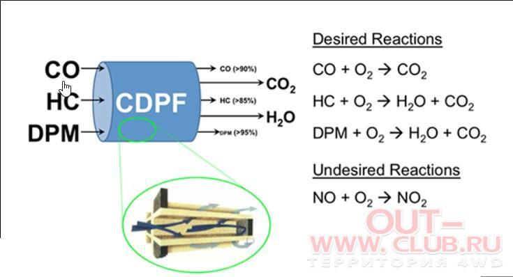

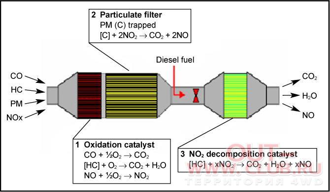

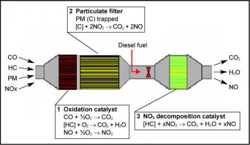

Сообщение от I62 Посмотреть сообщение
вы смешали в кучу))
не я смешал, а конструкторы
это картинка из банального учебника о том как устроена эта система, не я ее рисовал
Катализатор выполняет
если вам так трудно понять, ну закройте ладошкой часть рисунка где есть, кат, может так будет легче
заключаются в уменьшении частиц сажи
обведите красненьки кружочком "уменьшенную частицу сажи" котрая по вашему якобы должна быть на выходе
я пока только вижу на выходе
1. СО2 (это газ, углекислый, но никак не "уменьшенная частица сажи")
2. NO (это газ, монооксид азота, но снова никак не уменьшенная частица сажи")
3. H2O (это вода, но снова никак не уменьшенная частица сажи")
где тут в приведенных реакция нашлись "уменьшенная частица сажи" - никто не знает... но вы знаете? ну так покажите!
если в про рисуночек где мелким текстом процентики нарисованы, заранее скажу это показывает "эффективность" то есть значит что какие-то частицы которые попали на вход умудрились как-то пролететь наскозь и система их не уловила, они НЕ больше и НЕ МЕНЬШЕ, они такие же, но их не словили
так что у четом вышесказанного подчеркните на рисуночках из учебника реакцию протекающую в сажевике где остаются мифические "уменьшенные частицы сажи"

А на картинках да, реакция окисления выхлопа, которая происходит именно в катализаторе. Поэтому на тех картинках и нет ничего про размер частицы. Потому как картинка о другом. Способны вы увидеть на картинке окисление всех Хим элементов кислородом? Или по вашему это все в СФ происходит?

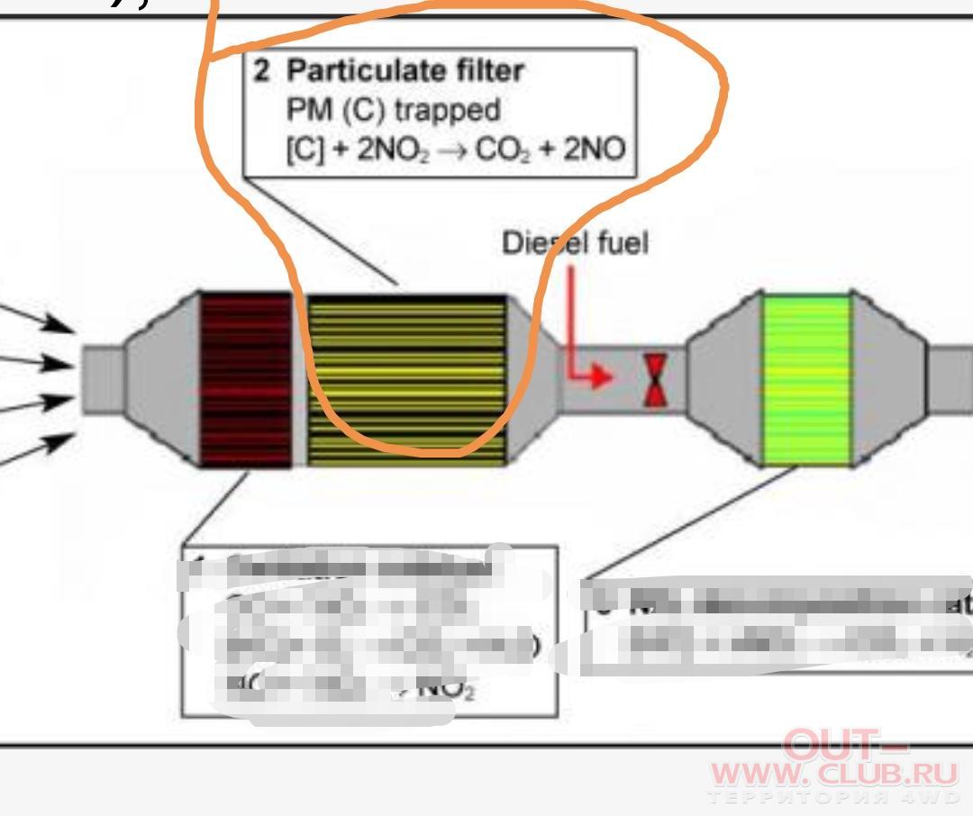

вернуться к химии и понять, что такое сажа и почему в результате её сгорания появляется СО2)))
на второй картинке, в п2 обведенено формула, именно то что там внутри происходит
гляжу в книгу вижу фигу? вам нагляднней некуда черным по белому написали

Сообщение от akrutsko Посмотреть сообщение
Попробуйте сами взглянуть на свои же картинки внимательнее. Окислительные реакции протекают в катализаторе, формулы после сажевика не меняются.

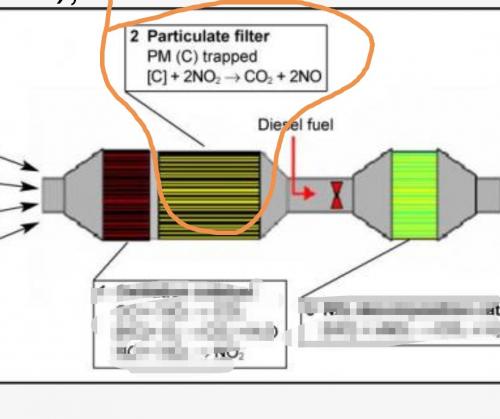

По умолчанию Re: DPF - (сажевый) фильтр твердых частиц выхлопа
ну давайте буду тыкать носом
вам нужно смотреть вот сюда
Particulate Matter (PM) это и есть сажа, по химическим это "С"
жёлтым я обвел ЕДИНСТВЕННУЮ формулу и ЕДИНСТВЕННЫЙ ПРОЦЕСС поступающий в сажевике
НИКАКИХ МЕНЬШИХ ЧАСТИЦ НА ВЫХОДЕ НЕТ
PM (C) trapped может тоже надо переводить? или уж не совсем все плохо?
akrutsko вне форума   Вверх Ответить с цитированием
