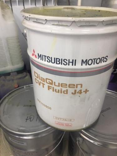

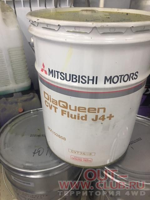

Здравствуйте.
Подскажите пожалуйста масло с MITSUBISHI CVT J4+ MZ102658 подходит к нашему вариатору на Out 3 ?
Дилер на ТО лил MZ320289. В чем отличие масел друг от друга?
Спасибо.
cinoptic вне форума   Вверх Ответить с цитированием
Старый 05.12.2017, 08:49   #1723
cinoptic
Имя: Максим
Сообщений: 11
По умолчанию Re: Масло (жижа) для вариатора
Фото ведра с маслом. К чему "+"?
