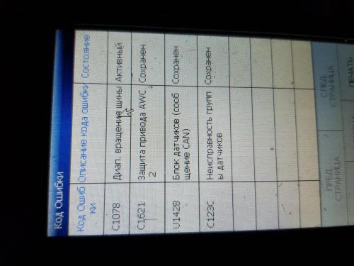

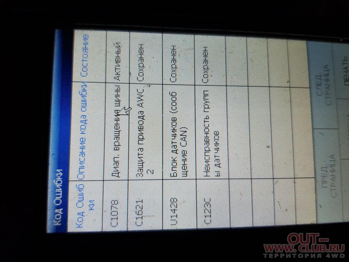

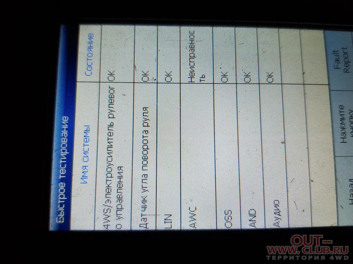

Показала ошибку С1078. Но в первый раз больше ошибок показало. Видно связаны все были. Сбросили и показывает теперь только С1078. Походу датчик АБС накрылся?

Осталась только одна ошибка.
