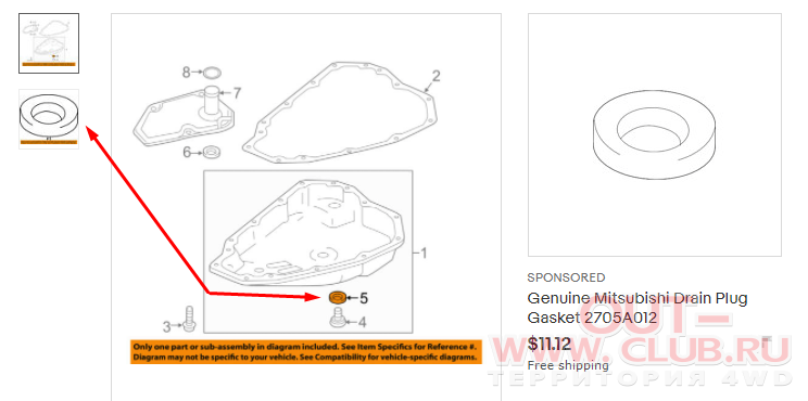

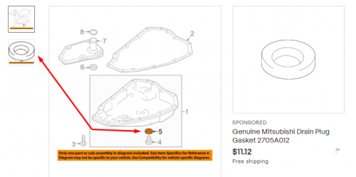

Прокладка сливной пробки картера 2705A012 указанная в шапке темы не сминаемая, пришлось пере заказывать на колечко 2705A013.

@AntonCh78, вот шайбы 2705A012 и 2705A013 в сравнении, на фото:
Картинка большого размера:
Хотя, на сколько мне помнится, у меня обе шайбы были одного, красного цвета. Другой раз, стального цвета.
Вот форма шайбы 2705A012 на эскизе:

11026-01M02 - аналог от Ниссан нашей оригинальной прокладки сливной пробки картера CVT 2705A013,но стоит больше чем в два раза дешевле.
