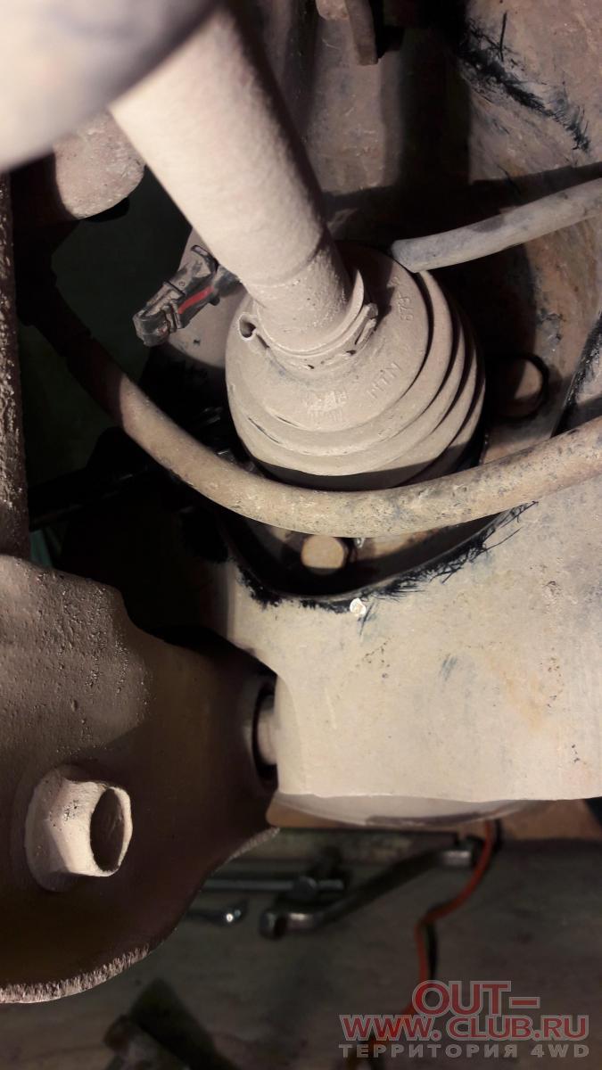

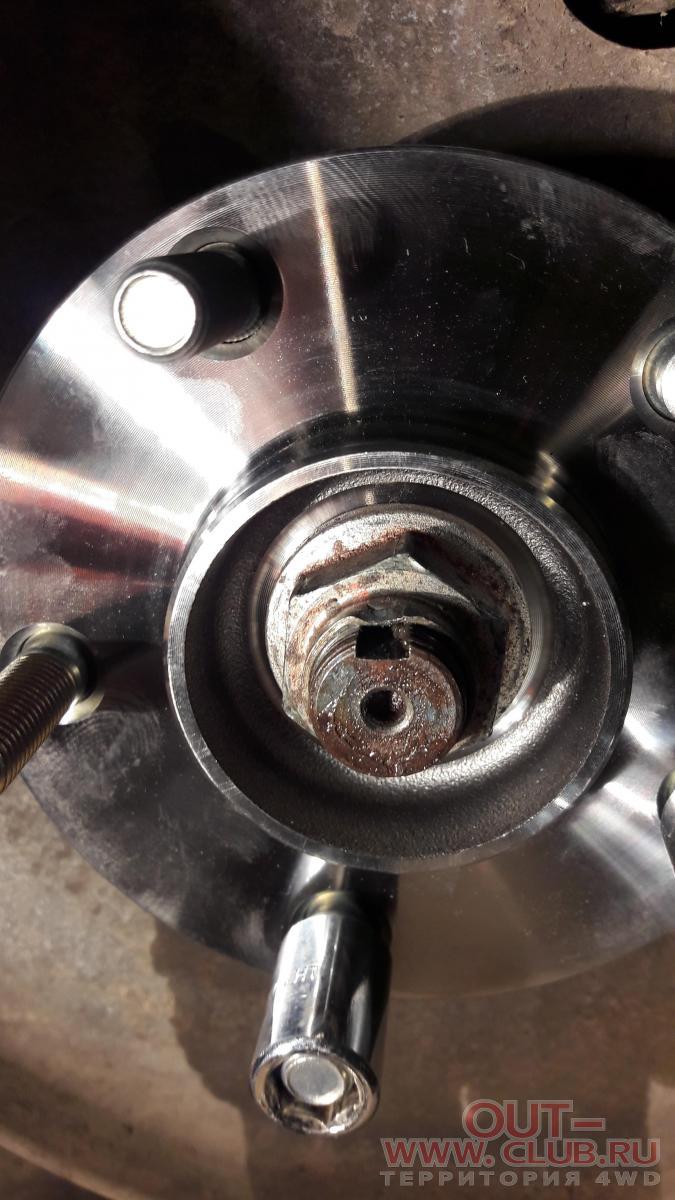

Произвел намедни замену заднего подшипа и действительно ни чего сложного. Все делалось первый раз.
Несколько подкорректирую, что и как.
Итак.
1. Снять колесо и открутить суппорт и двумя направляющими болтами стащить диск.
2. Зафотать(зарисовать) и разобрать ручной тормоз, снять фиксирующую пружинку у основания тросика и выдернуть с прокручиванием плосками трос ручника.
3. Отсоединиить фишку провода АБС, находится около сайлента продольного рычага.
4. Открутить три болта на сайлентах поперечных рычагов.
5. Струбциной пережать верхний шланг и спецключом открутить тормозную трубку.
6. Открутить болт продольного рычага и снять продольный рычаг вместе со ступицей.
7. На двух столах, табуретах и т.д. (точнее между них) установить рычаг и выбить из внутренней обоймы ступицу на ней останется обойма подшипа, которую затем следует спилить.
8. Снять стопорное кольцо и выбить подшип в сторону кольца.
9. Старым подшипом забить новый затем ступицу.
10 Сборка в обратном порядке.
Резюме
Ни какие съемники не нужны, по времени два вечера по 4-5 часа, с учетом высверливания закисшего болта из сайлента, на что ушло где то 2 часа.
