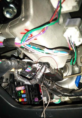

Доброе время суток! Вчера с утра случилась такая же история…
Машинка с KOS. Завел с автозапуска (обходчик), заглушилась сама после 10 минут прогрева. На улице было -5. Но при попытке завестись с кнопки появилась "ошибка иммобилайзера", руль не заблокирован. Честно говоря – испугался сначала… Каюсь: до этого, бывало часто, глушил при автозапуске педалью тормоза… В настройках автозапуска был включен режим "мягкой посадки"…
Спасибо форумчанам (особенно alyubetsky, eGreyWolf, Baza, YuginZ, 3axap47) , что вечером самостоятельно и быстро решил проблему…
При закрытой водительской двери на иглу в НУЖНОМ разъеме (серо-черный провод) подал +12 с толстого красного провода в блоке предохранителей (использовал провод от самого тестера), нажал "сарт/стоп", появилась "ошибка рулевой системы", убрал провод с +12, открыл и закрыл дверь водителя, слегка покачал руль - от этого руль заблокировался и пропала "ошибка рулевой системы". Также сразу пропала надпись "неисправность иммобилайзера". Попробовал завести - сразу завелась!!!!! Урра!!!
Для облегчения поиска - фото того самого разъема с воткнутой в него (в нужный серо-черный провод) иголкой.
Настроил глушение двигателя при автозапуске - при снятии с охраны (при обнаружении метки). Сегодня все OK!!!

Старый 30.07.2019, 22:38   #184
Дмитрий 232
Столкнулся с аналогичной проблемой решил так же как описано выше. Кинул провод 12 вольт на темно серый провод внизу подрулем . Питание взял от блока предохранителей с левой стороны там есть жирный красный провод. Но у меня не сразу заработало как запитал провод появилось уведомление что неисправен электрический блокиратор руля потом я открыл закрыл дверь водительскую появились щелчки заработала защелка рулевого вала. Затем я вышел из машины закрыл авто поставив его на охрану потом отокрыл с кнопки брелка сигналки. И только после этого машина завелась. Долго искал провод т.к. на форуме не был зарегистрирован когда посмотрел фото быстро нашел. Хотел выложить свои фото подробные может кому помогли но не разобрался как их выложить так что если кому понадобить пишите отправлю. Большое спасибо кто первый опубликовал столь полезную инфу.
